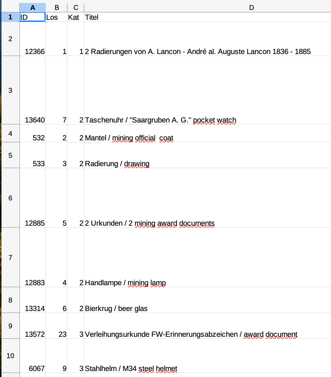

Was ich aus der Datenbank, mittels Exportfunktion, die schon in der Verwaltung hinterlegt war, geschafft habe ist die Erzeugung zweier Dateien.
1x category.csv
1x katalog.csv
Diese werde ich verlinken als Download.

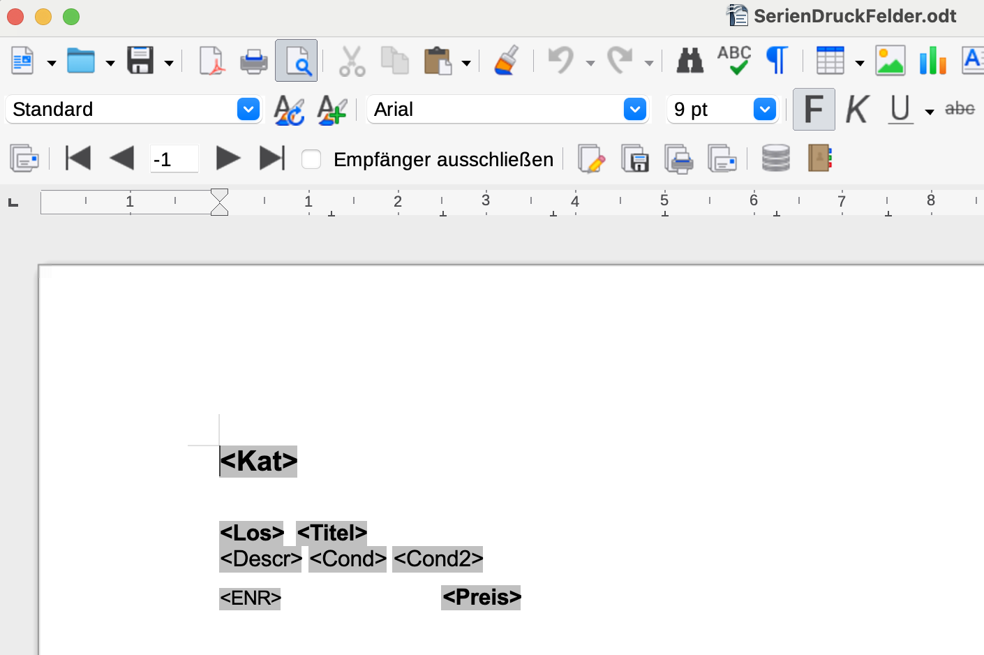

Hieraus konnte ich zwei Dateien per Textimport (Beispiel katalog.csv) mit Libreoffice am iMac bzw. auf einem Windows 10 PC erstellen. Siehe Screenshot.
Es entsteht eine Datei mit für mich brauchbaren Tabellendaten. Diese konnte ich als Seriendruckfelder für Word (speichern als xlsx) oder Writer (speichern als ods) nutzen.
Wobei Word für mich die bessere Funktionen hat. In Word funktioniert das Einbringen der DatenFelder und Formatierung einfacher, da ich diese Sachen öfters nutze für Etikettendruckerei.
Die erste Spalte ID kann man vernachlässigen. Wichtig sind Los, Kat, Titel, Descr, ENR, Cond, Cond2 und Preis. Auch die letzte Spalte Bild sind für den Katalog unwichtig.
Meine Frage: Wäre es möglich die Datei katalog_für_Seriendruckfelder.ods in der Spalte B (Kat) 1-177 immer nur die erste Ziffer in der Katalog als Seriendruckfeld aufnimmt und die nachfolgenden gleichen Nummern weglässt? Eventuell per Macro ?
Lösung wäre 1x die Kategorie aufzuführen und dann nur noch die Reihen mit (Los und Titel usw.)

Seriendruckfelder in Word bzw. Writer:
Vielen Dank schon mal.
nach langem Testen der Anbindung der Datenbank, bin ich darüber gescheitert.
1x category.csv
1x katalog.csv
Hier der Link:
https://gofile.me/3SGiT/L59TWB540
