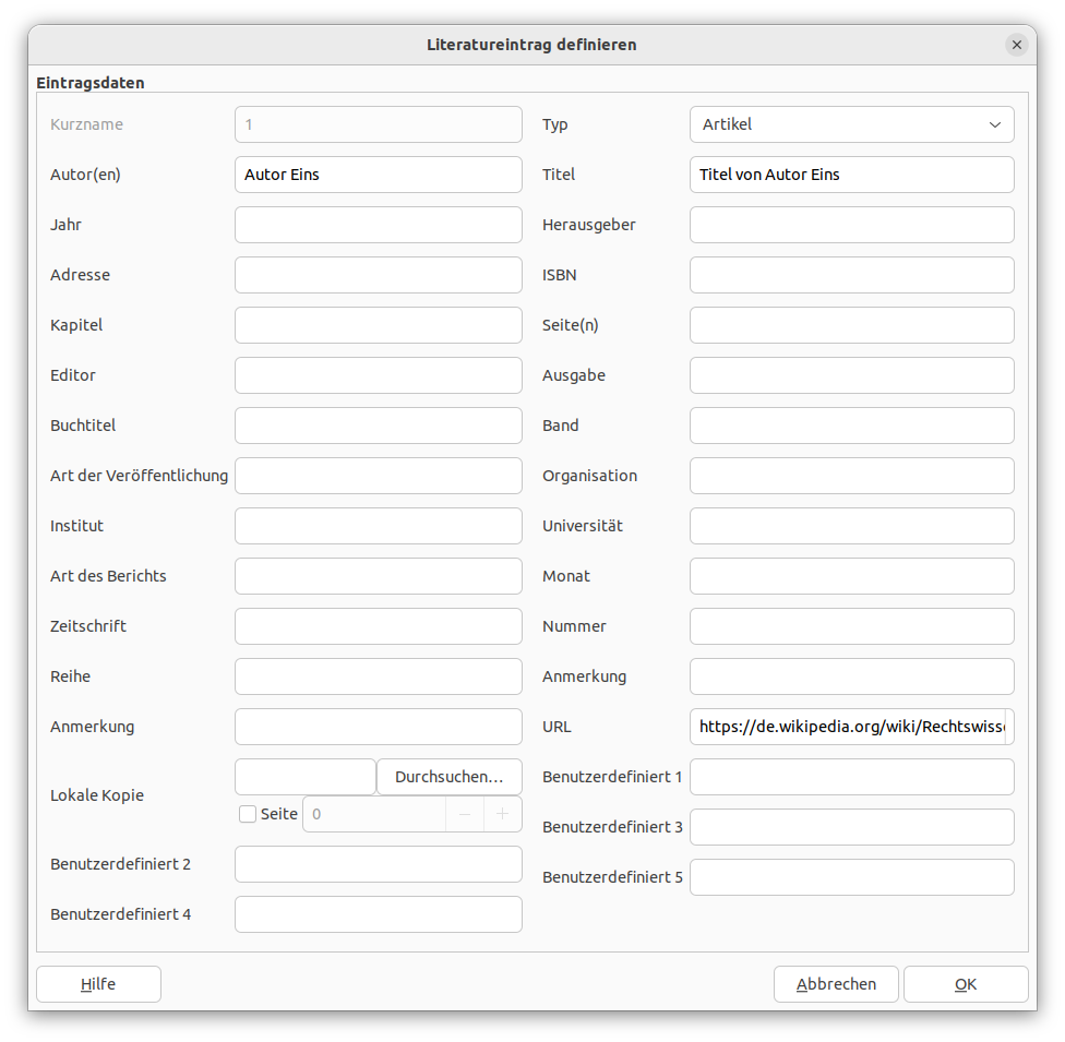

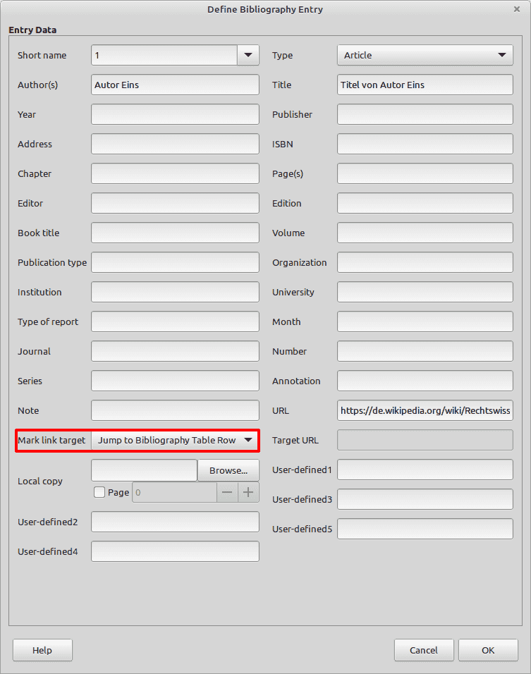

Diese Auswahlmöglichkeit habe ich bei LO 7.3.7.2 gar nicht:miesepeter hat geschrieben: Mi, 26.06.2024 10:12 EDIT - vielleicht doch?
LibreOffice Version: 7.3.7.2 | Ubuntu 22.04.4 LTS :: GNOME 42.9

Musst du halt auf Version 24 updaten...André25 hat geschrieben: Fr, 28.06.2024 23:12Diese Auswahlmöglichkeit habe ich bei LO 7.3.7.2 gar nicht:miesepeter hat geschrieben: Mi, 26.06.2024 10:12 EDIT - vielleicht doch?
Wenn du bei Updates vorsichtig bist, dann wäre zunächst eine parallele Installation eine Möglichkeit fürs Ausprobieren. Oder (Windows) eine portable Version.

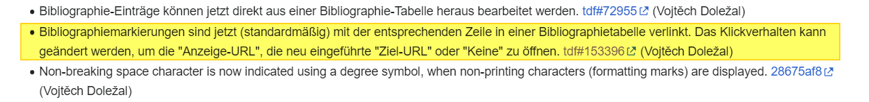

https://wiki.documentfoundation.org/ReleaseNotes/7.6/de
Ist auch erst ab Version 7.6 verfügbar.André25 hat geschrieben: Fr, 28.06.2024 23:12 Diese Auswahlmöglichkeit habe ich bei LO 7.3.7.2 gar nicht:
