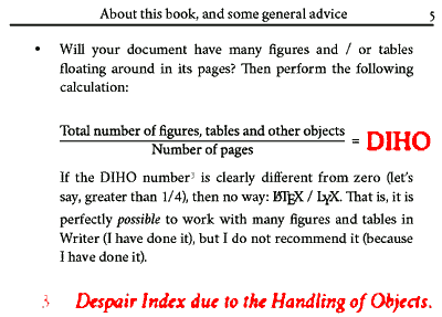

41. Bildlastige Dokumente in LibreOffice - Writer als DTP-Programm - viele Bilder in der Writer-Datei - viele Bilder und stabile Writer-Datei
Bild aus To Tame a Writer, LibreOffice™ Writer for Writers, 2024 Edition, Ricardo Gabriel Berlasso
Verwandtes Thema: Bild und Bildbeschriftung – deren Verankerung im Writer (von Rocko)
Nicht selten gibt es Probleme, wenn Writer-Dateien viele Bilder enthalten, ursprünglich sauber aussehen und dann bei Änderungen plötzlich das Layout nicht mehr richtig halten. Wie im Eingangszitat schon dargestellt, kann die Stabilität des Writerdokuments bei vielen eingefügten Bildern/Objekten völlig verloren gehen.

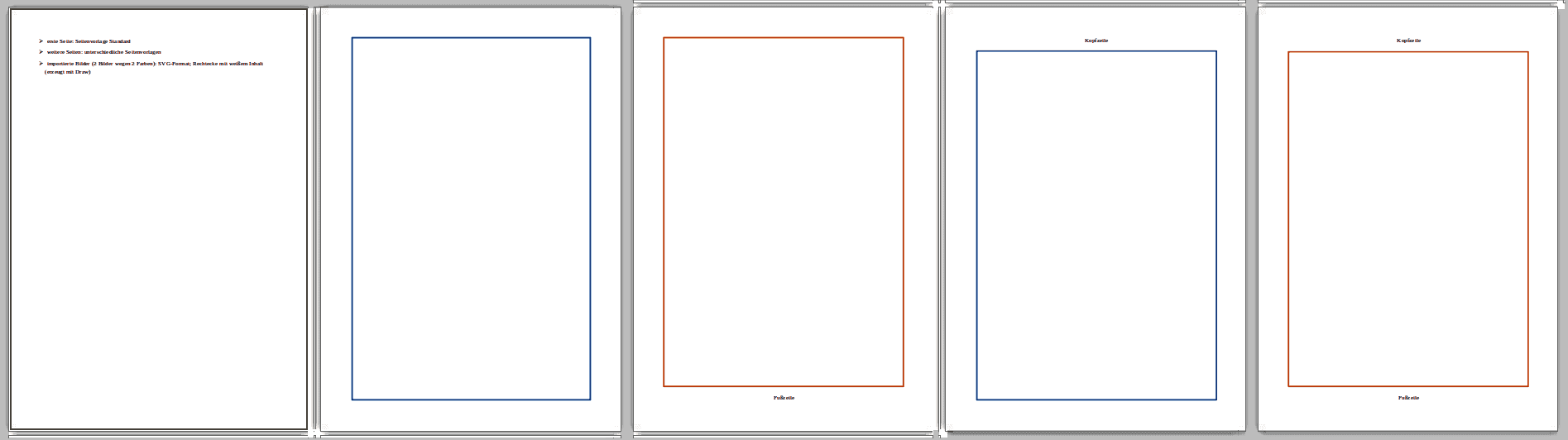

  • Bilderseiten im Text
    Bilderseiten in Textdateien (mit/ohne Seitenumrandung; mit/ohne Beschriftung) lassen sich im "traditionellen" Layout gut mit Tabellen gestalten (z. B. 3 Zeilen, 2 Spalten = 6 Bilder). Möchte man die Bilder frei platzieren, dann kommen früher oder später Probleme mit der Stabilität, besonders bei Texterweiterungen oder Textreduzierungen im vorhergehenden Text.
    Seitenumrandungen als Teil der Seitenvorlage bzw. des Seitenformats haben im Writer die Eigenschaft, Haupttext, Kopf- und Fußzeilen einzuschließen. Negative Abstände für die Umrandungen sind nicht möglich. (Vielleicht kann man sich bei geschicktem Vorgehen mit Absatzumrandungen behelfen.)
    Die Bilder einer solchen Bilderseite müssten also mit einem Rahmen oder einer Tabellenzelle umgeben werden, die genau die Größe des Haupttextbereichs ausfüllen. Dies sind zusätzliche Objekte, die die Stabilität der Writer-Datei gefährden.
    Workaround: Es ist hier möglich, ein Bild im Hintergrund zu platzieren, so dass der gesamte Haupttext (ohne Kopf-/Fußzeile) "umrandet" wird. Dazu wird je nach Bedarf eine eigene Seitenvorlage benötigt. Beispiel hier anbei:
