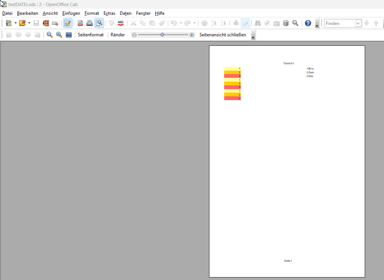

Aber hast Du die Nebenwirkungen bemerkt? Zumindest unter Windows: die Kommentare werden nicht angezeigt, der Zellencursor im Bearbeitungsmodus und die Seitenansicht flackern.
Siehe (BugZilla):
  • Issue 109243 ("STYLE function in conditional formatting interferes with cell notes")
  • Issue 113156 ("conditional format - page preview flickers")

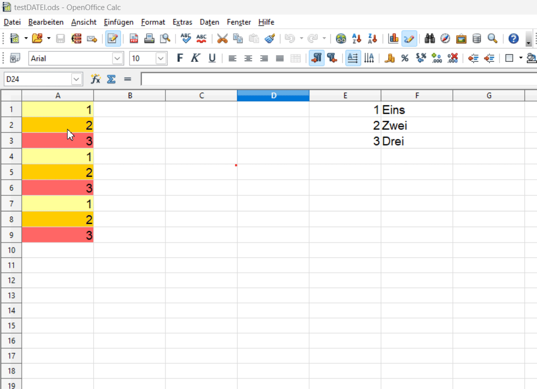

Bildschirmaufzeichnung (.gif) und Testdatei
cwolan
testDATEI.ods
(12.46 KiB) 608-mal heruntergeladen

Die fehlende Bildschirmaufnahme – flackernde Seitenansicht.
