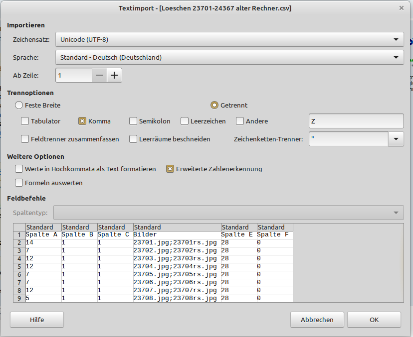

Was mich interessiert ist warum beim TextIMPORT trotz Trennoption NUR Komma die Ansicht unter "Felder" Spaltentyp" fehlerhaft ist und die Tabelle auch so falsch dargestellt wird. Schau dir bitte die 6 Screenshots zum Thema Textimport nochmal an.
@quotsi ich möchte das von den 6 Dateianhängen zum Thema Textimport der 2. screenshot identisch ist mit dem 5. screenshot. Sprich der neue Computer soll wie der alte Rechner beim Textimport der exakt gleichen Datei von der selben externen Festplatte sich wie der alte Rechner verhalten.
@mikeleb Die Urdatei lag auf der externen Festplatte. Wurde bei dem alten Rechner importiert und umbenannt in Loeschen....alter Rechner. Anschließen wurde die Urdatei von der externen Festplatte auf den neuen Computer importiert und umbenannt in Loeschen ...neuer Computer. Dabei entstanden unteranderem screenshot 2 und 5
... und dabei wurden die Trennzeichen verändert.
Wenn du die ursprüngliche Datei (oder die Loschen...alter Rechner.csv) auf dem neuen Computer öffnest hast du dein gewünschtes Ergebnis.

@mikeleb Wieso wurden die Trennzeichen geändert? Gibt es einen Standard für Trennzeichen? Kann dieser bei den Programmeinstellungen festgelegt/geändert werden? Wo kann ich bei Openoffice die Trennzeichen festlegen wenn ich das Programm starte BEVOR ich eine alte Datei aufrufe/importiere oder eine neue Datei erstelle?
Wenn ich die ursprüngliche Datei (Loeschen ...alter Rechner.csv) auf dem neuen Computer öffne erhalte ich momentan nur screenshot 2 und NICHT 5. Ich brauche screenshot 5

wenn ich deine Loeschen....alter Rechner.csv auf meinem Rechner (ist dann ja auch ein neuer Computer) öffne erhalte ich folgendes Bild:
Bildschirmfoto vom 2024-12-06 13-56-34.png (71.27 KiB) 14181 mal betrachtet
also wie gewünscht.
