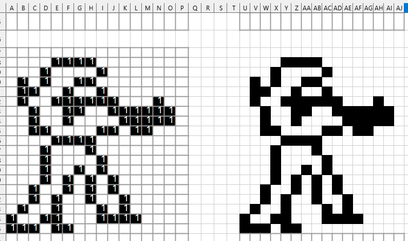

miesepeter
Hallo und guten Abend.
Ich habe ein Bild mit schwarz weiß Farben (Zellenfarbe) erstellt.
Kann ich die Zellen in weiß = 0 und schwarz = 1 umwandeln?
Organisation: 24 Zellen vertikal, und 16 Zellen horizontal.
Ist zur Darstellung an einem älteren Home-Computer in Hi Res gedacht.
76543210 76543210 benütige ich z.B.
01000010 00011000 in Dezimal, also 2°1 + 2°6 und 2°3 + 2°4
66 (Dez) 24 (Dez)
So sieht das in etwa aus:
Die schwarzen Zellen sollen binär 1 sein, und die weißen binär 0.
Danke für jeden Hinweis.
Turrican in Calc.PNG (24.18 KiB) 44063 mal betrachtet
echo
Beiträge: 1043
Wohnort: BRA - Nds
Re: Farbe in Zahlen umwandeln, geht das?
Beitrag von echo »
Warum fängst du wieder von vorne an?
viewtopic.php?t=77525
Die Hintergrundfarbe abfragen ist nicht so einfach.
Ich würde es tatsächlich umgekehrt machen:
Gruß Holger
