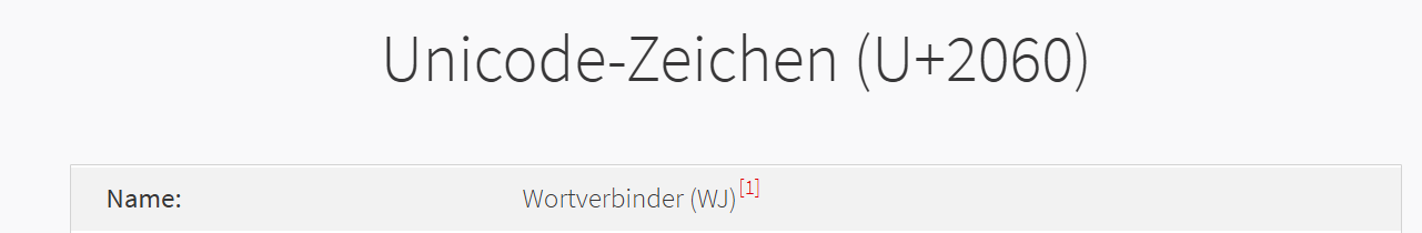

das sind geschützte Formatierungszeichen (Einfügen → Formatierungszeichen) ich tippe mal auf
Du kannst diese Zeichen, wenn du identifiziert hast (Cursor dahinter platzieren und Alt+C drücken), um welche Zeichen es sich handelt, über Suchen & Ersetzen entfernen.
Du kannst sie auch lassen, wo sie sind, da sie beim Druck nicht sichtbar sind.
- Wortverbinder (U+2060) oder
- Leerzeichen ohne Breite (U+200b)

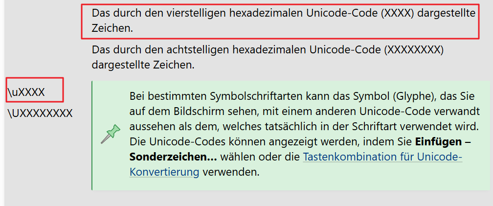

Mondblatt24 hat geschrieben: Mo, 20.10.2025 17:48 Wortverbinder (U+2060) oder
Nach diesen Codes kannst du im Dialog Suchen & Ersetzen suchen und sie durch nichts ersetzen.
Liste der regulären Ausdrücke
