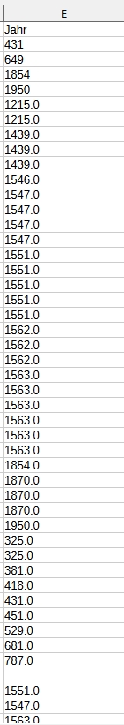

Tabelle mit Jahreszahlen sortieren
in der Spalte Jahre sind 3 und vierstellige angaben
die sind völlig durcheinander.
Wie kann ich die so sortieren, dass die logisch untereinander angeordnet werden?

Hallo Albert,
Sollen das Jahreszahlen sein? z. B im Jahr 431 ? Wenn ja, dann solltest du die Spalte als Text beibehalten und so formatieren! Dann kannst du immer noch rechtsbündig zwangsformatieren, wenn du es wünschst.
Oder ist dir was mißunglückt? Dafür sprächen die Kommazahlen im unteren Teil.
Hattest du eine Vorstellung, was du willst?
Normalerweise formatiert man die Spalte, wenn das Termine gewesen wären als Datum (6+2 Punkte oder 8+2 Punkte). Aber ich vermute, dass du das nicht wolltest.

Re:Tabelle mit Jahreszahlen sortieren
Man könnte die (Jahres-) Zahlen als Texte sortieren... oder auch als Zahlen...
