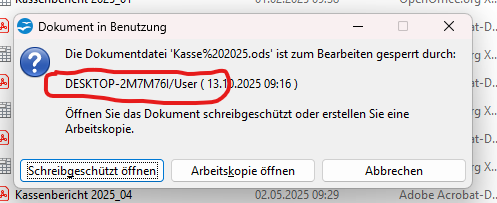

bin mit meinen Dateien von einem Win10- auf einen neuen Win11-Rechner umgezogen. Bekomme jetzt einige Dateien nur als Arbeitskopie bzw. schreibgeschützt geöffnet. Die ensprechende Meldung als Screenshot im Anhang. Die Meldung zeigt mir die Kennung des alten PC's an (markiert).
Habe auch schon probiert:
1. Datei auf altem PC umbenannt und gespeichert.
2.Datei mit USB-Stick auf neuen PC übertragen und gespeichert.
3.Datei ohne Probleme geöffnet.
4.Datei auf neuem PC in Originalnamen umbenannt und gespeichert - wieder Fehlermeldung wie im Anhang.
Diese Fehlermeldung tritt auch nicht bei allen Dateien auf.
Wer hat einen Lösungsansatz für mich?

Die Dateien lagen schon immer lokal auf dem Rechner und wurden auch immer nur auf diesem Rechner bearbeitet. Am Router hing und hängt noch ein zweiter Rechner als PC-Kasse, dort ist kein AOO installiert.
Habe gestern noch mal folgende Reihenfolge angewandt:
Den alten Win10-Rechner in Betrieb genommen, nicht am Router angeschlossen, die Dateiverknüpfung der entsprechenden Dateien vom Desktop gelöscht, die Dateien nicht geöffnet, Dateien über den Explorer auf den USB-Stick kopiert, Stick am neuen Win11-PC angesteckt, Dateien auf dem Stick geöffnet - soweit ich getestet habe keinerlei Probleme.
Sobald ich die Dateien jedoch auf der Festplatte des neuen PC's speichere, kommt beim Öffnen der Dateien die Meldung. Der alte PC hat keine ersichtliche Verbindung zum Neuen.
Habe die Dateistruktur vom alten PC 1:1 übernommen.
Was ich noch nicht versucht habe, die Dateien in einem anderen Ordner zu speichern.
Wäre das Problem evtl. gelöst, wenn man die Datei "Kasse%202025.ods" auf dem Rechner findet und löscht? Der Original-Dateiname ist "Kasse2025".
Hoffe, ich habe jetzt alle relevanten Infos zusammengetragen.

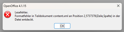

Es wird jetzt immer verworrener, ich versuch' das noch mal aufzulisten:
alter WIN10-Rechner:
die drei beteffenden Calc-Dateien funktionieren einwandfrei und können wie eh und je bearbeitet werden.
Rechner hat keine LAN-Verbindung und kein Bluetooth oder WLAN.
neuer WIN11-Rechner:
alle drei Dateien köönen von einem USB-Stick oder auch gespeichert auf dem Desktop geöffnet und besarbeitet werden. Sobald ich die Dateien auf Festplatte speichere, kommt beim Öffnen die Meldung dass zum Bearbeiten gesperrt ist.
Jetzt kommt der Clou:
Wenn ich die drei Dateien auf meinem privaten Rechner (auf WIN11 geupdatet) vom USB-Stick, dem Desktop oder der Festplatte öffne, funktioniert dies bei Zweien, ich kann sie auch bearbeiten.
Bei der Dritten kommt jetzt die Fehlermeldung "Lesefehler" (Screenshot im Anhang).
Da ich nicht der PC-Fachmann bin, steh' ich jetzt ratlos da. Macht jetzt jeder Rechner bzgl. Fehlermeldungen sein eigenes Ding?
Es kann ja kein generelles Problem von WIN11 sein, oder habe ich irgendwo einen Denkfehler?

Ich hatte dir schon geschrieben, dass nach deiner Beschreibung offensichtlich ein Betriebssystemproblem vorliegen müsste, da ja alle drei Dateien auf W10 noch lesbar und editierbar sind. Deshalb hatte ich dir in meinem letzten Post u. a. geraten, unter folgenden Stichworten im Internet zu suchen:Holzwurm5791 hat geschrieben: Sa, 01.11.2025 15:30die drei beteffenden Calc-Dateien funktionieren einwandfrei und können wie eh und je bearbeitet werden.
Unter Umständen (!) wäre es vielleicht sinnvoller, wenn OpenOffice auf W11 schon Probleme bereitet, gleich auf LibreOffice umzusteigen. Siehe dazu den Beitragmiesepeter hat geschrieben:
- openoffice problem windows 11
[Tutorial] Überlegungen zum Wechsel von OpenOffice zu LibreOffice. Einige nützliche Informationen...
Viel Erfolg!

Habe jetzt parallel zu Open Office Libre Office installiert. Beim Öffnen der Dateien über Libre Office von Festplatte immer noch das gleiche Ergebnis: schreibgeschützt oder Arbeitskopie. Öffnen der Dateien vom USB-Stick: keine Probleme.
Wenn die Dateien auf dem alten Rechner gesperrt wurden, muss man die doch auch wieder entsperren können. Wo finde ich diese Einstellungen?
Habe mal aus Jux eine neue Tabellendatei mit Phantasiedaten gefüttert und mit Namen "Unbekannt" auf Festplatte gespeichert. Dann über den Explorer mit dem Originalnamen der zuvor gelöschten Datei versucht zu speichern. Kam eine Fehlermeldung mit was von "kein Zugriff auf Objekt". Muss den Screenshot der Meldung noch nachreichen.

Super, habe auf Anhieb auf dem neuen Rechner die lock-Dateien gefunden, ohne dass die eigentlichen Dateien geöffnet waren. Nach löschen der lock-Dateien scheint alles wunderbar zu funktionieren. Da wäre ich nie drauf gekommen.
Das heißt, wenn irgendwo eine ~lock-Datei auftaucht ohne dass die eigentliche Datei geöffnet ist, am besten löschen?
Re: Meldung "Dokument in Benutzung"
Ja, so ist es. Die Datei wird (soweit ich es weiß) nur angelegt, um dem System zu signalisieren, dass die entsprechende LO-Datei durch Nutzer X auf System Y geöffnet wurde. Selbst wenn diese Datei während der Nutzung der eigentlichen Datei gelöscht wird, gibt es keinen Datenverlust.Das heißt, wenn irgendwo eine ~lock-Datei auftaucht ohne dass die eigentliche Datei geöffnet ist, am besten löschen?
mikeleb
mikeleb
