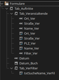

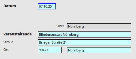

ich organisiere eine kleine Theatergruppe und möchte einem Datum einen bestimmten Veranstaltenden zuordnen. Zur Zeit löse ich das mit einem Listenfeld. Aber da es sehr viele Veranstaltende gibt, möchte ich nach diesen suchen. Das Formular "Tab_Auftritte" erfasst das Datum und ist mein Hauptformular. "Tab_Veranstaltende" ist das Subformular. Schalte ich nun einen Filter dazwischen, wie dieser im Base-Handbuch S. 439 „Suche mit LIKE“ beschrieben ist, bekomme ich keine Anzeige, wenn ich die Verknüpfung zum Hauptformular beibehalte. Ohne Verknpüfung wird natürlich der Veranstaltende nicht dem Datum zugeordnet.
Ich habe den Verdacht, dass das, was ich möchte, nur über Makros geht. Stimmt das?

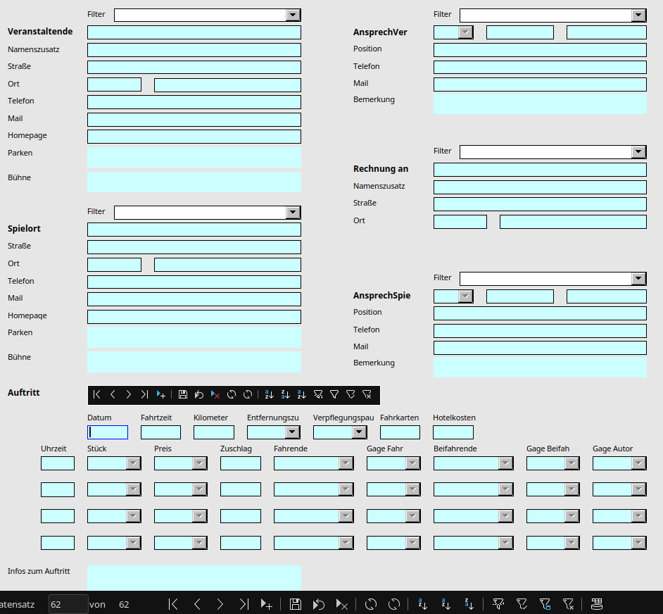

Ich habe diese Art des Suchens schon mal so ähnlich als Beispieldatenbank angeschaut, aber nicht verstanden, wie ich sie auf mein Problem anwenden könnte. Ich werde mich am Wochenende eingehend damit befassen, fürchte aber, dass sie für mich nicht ausreicht, da mein Formular sehr umfangreich ist (siehe Screenshot) und aktuell alles auf das Datum aufgebaut ist.

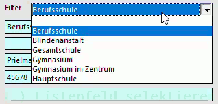

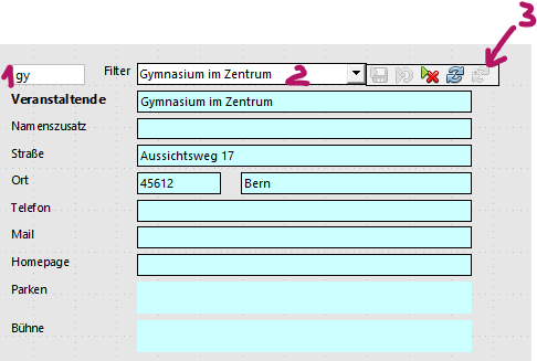

wenn ich dich richtig verstanden habe, möchtest du die Liste im Listenfeld Ver_ID durch einen Vorfilter verkürzen.
Das geht ohne Makro, aber mit mehreren Klicks.
Siehe deine geänderte Datei anbei.
Jetzt kannst du die gewünschte Zeile auswählen und den Speicherknopf drücken.
Im Anschluss nicht vergessen den "Vorfilterwert gy" wieder zu entfernen, ggf. das Listenfeld erneut aktualisieren.
Wie schon gesagt: Du kannst das Listenfeld selbst zum Filtern benutzen, indem du gy eingibst um zur Zeile Gymnasium zu springen. Das ist m.E. nach die einfachere bessere Methode.
- Suchbegriff eingeben
- Listenfeld anklicken
- Listenfeld aktualisieren
