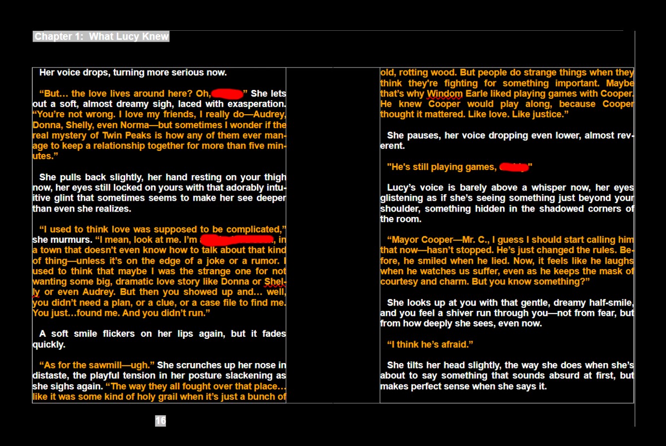

Wie eine der Seiten in LibreOffice aussieht

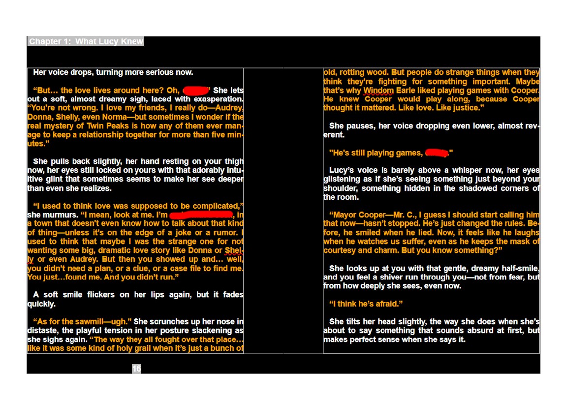

Wie dieselbe Seite nach dem Export als PDF aussieht

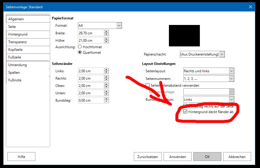

Die empfohlenen Einstellungen. Wie man sieht, ist es genauso eingestellt wie hier empfohlen
Es hilft auch nicht, die Seitenränder auf 0 zu setzen, der Hintergrund (Option im selben Menüfenster links) ist bereits auf schwarz gestellt, und auch die Umrandung ist längst auf schwarz gestellt. Trotzdem kommt in der PDF *IMMER* der fette weiße Rand dabei raus.

gehe über Format > Seitenvorlage... > Hintergrund > Farbe und dort die gewünschte einstellen.
Ein Beispiel ist angehängt.

Faszinierend. Das scheint sich immer wieder zurückzustellen, auch wenn dort in den Eigenschaften für den Hintergrund immer noch angezeigt wird, er wäre schwarz. Wenn ich den PDF-Export aber direkt nach der erneuten Umstellung des Hintergrunds vornehme, ohne dazwischen noch weitere Aktionen zu tätigen, *DANN* funzt es.Eddy hat geschrieben: So, 21.12.2025 10:28 Hallo DDBE,
Uff! Dankö erstmal.
