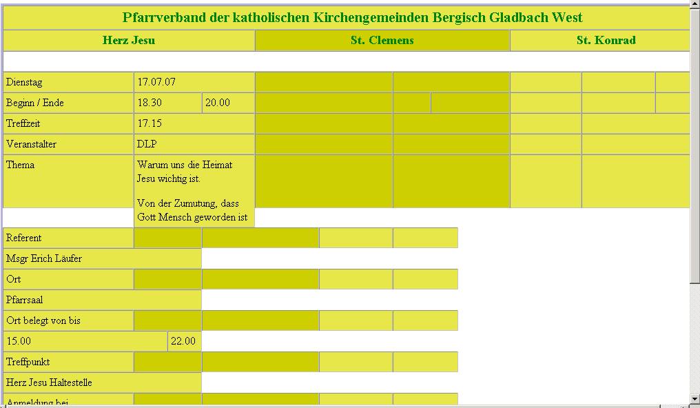

Ich habe eine Tabelle mit 9 Spalten und 16 Zeilen einige sind ungleich breit oder hoch.
Diese Tabelle möchte ich in Morzilla/Internetexplorer unverezerrt darstellen.
Das gelingt mir nicht.
Was muss ich machen?
Danke für Antwort
Hubert
Danke für Antwort
Hubert

Mein Problem ist ganz einfach.
Ich will im Browser mit Datei öffnen die Tabelle ordentlich sehen.
Da das da nicht funktioniert, muss ich die irgendwie konvertieren.
Aber wie?
Gruß Hubert
Aber wie?
Gruß Hubert

Re: Tabelle nach IE konvertieren
Danke für die Bemühungen.
Ich habe alle Speichermöglichkeiten probiert. Bringt alles nichts

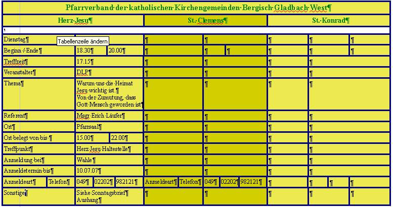

Ich hänge zwei JPG an
Ich könnte auch die ODT hochladen, wenn das jemand möchte.
Hubert
Hubert
- Tabelle_OK_No.jpg (56.78 KiB) 1882 mal betrachtet
- Tabelle_OK.jpg (67.35 KiB) 1882 mal betrachtet
Ich würde mal sagen, da hast Du den HTML-Converter von OO etwas überfordert. Der Writer kann zwar HTML-Dateien erzeugen, aber er hat nicht die Reife von "richtigen" HTML-Editoren und ein so komplexes Tabellenlayout scheint die writer-Möglichkeiten zu sprengen.
Da wirst Du den Quelltext nachbearbeiten müssen. Unter "Ansicht" kannst Du in den Quelltext wechseln. Wies mit dem Speichern klappt und ob der writer dabei wieder reinpfuscht, kann ich nicht sagen. Im dümmsten Fall kopier den Quelltext in einen Editor und mache ihn dort fertig.
Hallo discipuli,
ich hab da mal eine Idee...
Nach "Warum uns die Heimat Jesu wichtig ist." hast Du Return gedrückt. Ersetze dieses Return durch einen "weichen" Zeilenumbruch mit Shift + Return.
Was passiert mit der Tabelle im IE?
Mit weichen Grüßen
Mit weichen Grüßen
Hallo Eddy.
das war es,
Danke dir
Hubert
das war es,
Danke dir
Hubert
