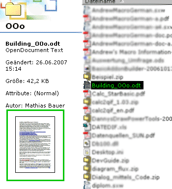

das beschreibt die Zuordnung eines Dateityps zu einem bestimmten (Default)programm zum Öffnen, wobei Windows (auf Betriebssystemebene!) ein Icon für diesen Dateityp zuweist.
Ein Thumbnail ist hingegen ein verkleinertes Bild der (üblicherweise) ersten Seite der Datei welches im(!) Archiv der Datei gespeichert wird. Dieses Bild wird z.B. im Windows-Explorer links dargestellt, wenn die Datei markiert ist (siehe grüne Umrandung in Bild)
Thumbnail
Thumbnail

@ Stephan: Danke für den Hinweis und die Mühe zur Visualisierung. Den Unterschied hatte ich leider nicht beachtet. :oops:
@ Kurt: Als Dateianhang ein Writerdokument mit Makro was Deine Anforderung erfüllen sollte. Das Makro öffnet die Dokumente aus c:/temp2 nacheinander fügt am Anfang ein Leerzeichen ein und schließt es wieder. :D
