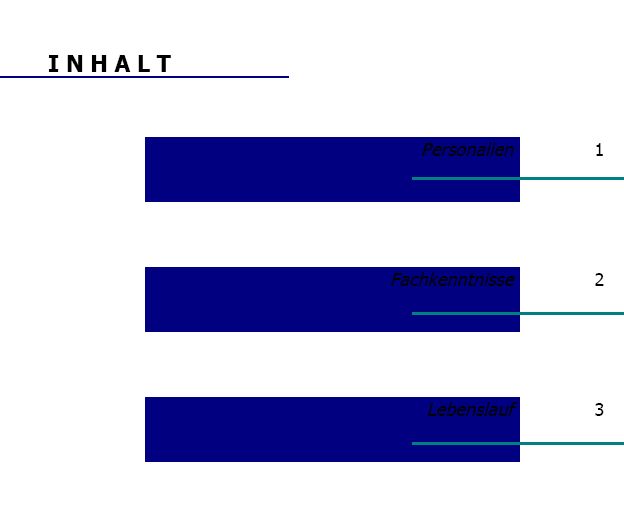

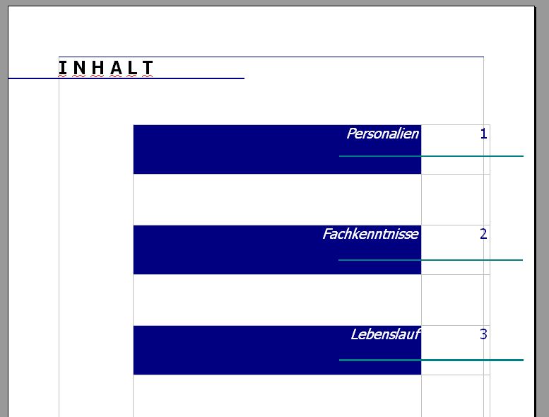

Es ist ein normaler Hintergrund mit verschiedenen formatiereungen und Tabellen drin (siehe Anhang).
Die Buchstaben sollten auch im PDF-Format Weiss bleiben (siehe Bild 1) und nicht Schwarz (siehe Bild 2).
Ich soll mein Lebenslauf schreiben aber das im PDF zu exportieren geht einfach nicht!!!

- Bild 2 ist im .pdf Format abgespeichert.
- format2.jpg (11.58 KiB) 2614 mal betrachtet
- Bild 1 ist im .sxw Format abgespeichert.
- format.jpg (24.87 KiB) 2619 mal betrachtet

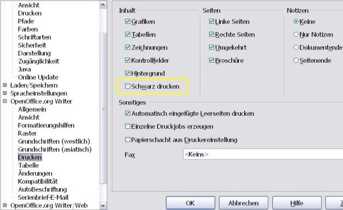

Vielen Dank an alle aber mein Problem habe ich gelöst.
Ich habe Writer falsch eingestellt (siehe Anhang), d.h. ich habe beim Feld „Schwarz drucken“ Hacken aktiviert und deswegen hat immer nur schwarz als PDF gespeichert. Den Hacken habe ich wieder entfernt und alles ist oki doki.
Herzlichen Dank und freundliche Grüsse.
Zvonko
Zvonko
- writer.jpg (49.88 KiB) 2543 mal betrachtet
