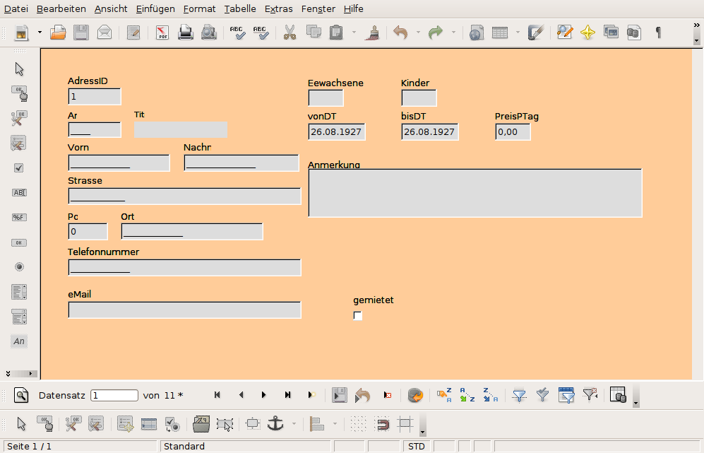

ich habe mir zur Adresseingabe in meine eigene DB ein Formular gestaltet (mit dem Assistenten).
Danach habe ich das Formular so angepasst, das ich es für brauchbar halte.
Felder, die nur kurze Inhalte bekommen habe ich 'Zusammen geschoben' (Anrede, PLZ ...)
Über dem Feld steht nun nur noch 'A' obwohl Platz ist.
Kann ich das anpassen?
Mit der rechten maustaste hab ich alles versucht, da geht irgendwie nix
Danke
Danke

Re: Feldbezeichnung abgeschnitten
Statt Anr und Tit soll da Anrede und Titel stehen.
Statt Vorn und Nachn Vorname und Nachname.
Ziehe ich die Felder größer, stehen die Begriffe da.

- photo .png (84.52 KiB) 2136 mal betrachtet

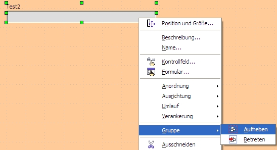

Hallo Robi,
danke, ein Bild sagt eben mehr als tausend Worte.
Geh mal wie folgt vor.
1. Datenbank öffnen
2. auf der linken Seite Formulare anklicken (Deine erstelllten Formulare werden jetzt rechts angezeigt)
3. darauf Rechtsklick > Bearbeiten > Das Formular wird geöffnet
4. Rechtsklick auf ein Formularfeld > Gruppe > aufheben
5. Jetzt kannst Du die Feldbzeichnung einzeln markieren und grösser ziehen
Alles klar????????
Mit Punkt 3. sollte Dir weitergeholfen sein, denn dann kannst Du das Formular nachträglich anpassen.
Noch Fragen?
Jürgen

Das hast Du wahrscheinlich nicht.Robi hat geschrieben:Mit der rechten maustaste hab ich alles versucht, da geht irgendwie nix
1. Datenbank öffnen
Alles klar????????
Nee, das ist es irgendwie nicht!
ich will ja kein Feld ANREDE haben, in das ich einen Roman schreiben kann.
Herr / Frau / Familie reicht.
Das Feld soll ja klein bleiben
Kann es doch auch.Robi hat geschrieben:Das Feld soll ja klein bleiben
Du kannst aber den "Titel" > Anrede einzeln aufziehen, so dass alles zu lesen ist!!!!!
oder natürlich auch kleiner ziehen.turtle47 hat geschrieben:Jetzt kannst Du die Feldbzeichnung einzeln markieren und grösser ziehen
Es geht doch letztendlich darum das man das Formularfeld und deren Bezeichnung (Titel) einzeln
in der Grösse ändern kann!!!!
Das Kann ich irgendwie nicht !
Wenn ich dann in die Überschrift oder anders ausgedrückt in den Titel klicke, wird das Feld in grünen Punkten markiert.
Ziehe ich das Feld größer, ist auch irgendwann die Überschrift vollständig, die Überschrift alleine geht nicht.
Muß ich vorher noch auf irgendein Symbol klicken ?
Hast Du genaus das gemacht was ich geschrieben habe?
Dann kannst Du den Titel einzeln markieren > versus bearbeiten.turtle47 hat geschrieben:1. Datenbank öffnen
GELÖST: Feldbezeichnung abgeschnitten
Jetzt hab ich's auch, danke
Da ich vorher keine Gruppe angelegt hatte hab ich den part deines Post's einfach überlesen.
Sorry, ich gelobe Besserung!
So wie du es beschrieben hast, geht es auch bei mir, vielen vielen Dank
Robert
