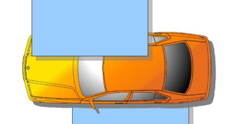

Mir gelingt es nicht, die Schatten von Bitmaps mit Alphakanal transparent erscheinen zu lassen. Die Kontur des Schattens wird richtig erzeugt aber es fehlt halt die Transparenz. Bei in Draw erzeugten Objekten ist das kein Problem. Ich versuch es z.Z. in Version 2.4 mit PNG-Dateien über die Formatvorlage oder das Formatmenü. Mach ich was falsch ?
- schatten.jpg (16.84 KiB) 3616 mal betrachtet
