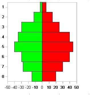

Es gibt schon einen Trick:
Erstens: Wenn es perfekt aussehen soll und das ganze nur einmal zu zeichnen ist, dann würde ich es mit Draw zeichnen.
Alternativ: Wenn sich die Daten öfters mal ändern und man die Funktionalität des Calc-Diagramms haben möchte, dann geht es mit viel Handarbeit so:
Gruß Andreas
- Erstelle zwei Diagramme mit Diagrammtyp »Balken«.
- Skaliere beide von -50 bis +50.
- Trage im ersten Diagramm die eine Altersgruppe als positive Werte ein, im zweiten Diagramm die andere als negative Werte ein.
- Lege beide Diagramme genau übereinander (Einstellung über »Position und Größe«) und stelle beim obenliegenden Diagramm bei der »Diagrammfläche« die Transparenz auf 100%.
- ]Negative Zahlen auf der Achse machen sich hier wohl nicht so gut. Also wird man das Diagramm am besten ohne Achsenbeschriftung machen und die Zahlen später mit dem »Zeichnen«-Werkzeug erstellen.
- Wenn zwischen den beiden Altersgruppen eine Lücke zur Beschriftung sein soll, wie auf Deinem Link, dann könnte man vielleicht die Skalierung von -60 bis +50 legen. Aber das habe ich jetzt nicht ausprobiert.
Gruß Andreas
