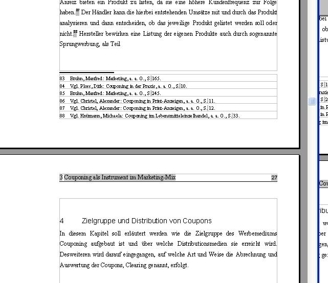

ich habe heute um 12 Uhr (Samstag) Abgabe meiner Diplomarbeit und verzweifele jetzt richtig!
Ich habe eine Formatvorlage benutzt, die bisher keine Probleme bereitete.
Oben sind Feldbezeichner eingefügt (für das Kapitel (U1)), danach ein Leerschritt und und weiterer Feldbezeichner für die Kapitelbezeichnung.
Jetzt entdecke ich vor ein paar Stunden, dass auf der Seite Kapitel 4 anfängt, oben der Feldbezeichner aber noch immer fälschlicherweise 3 anzeigt.
Bild 1 zeigt den derzeitigen Zustand.

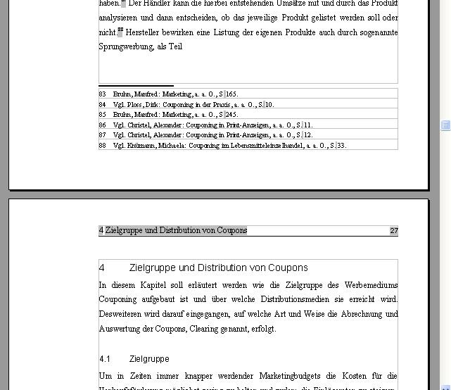

Bild 2 zeigt den Bereich den ich auswähle und lösche.
Bild 3: Ich ziehe dann das Kapitel auf die vorhergehende Seite
und drücke die Enter-Taste, mein Kapitel rutscht auf die gewünschte Seite
und der Feldbezeichner passt (siehe Bild 4),
ABER: Wenn ich jetzt noch einmal Enter-drücke, weil ich den Text vorne dran nochmals abgetippt habe, also der Anfang des vierten Kapitels auch nur eine Zeile nach unten rutscht, aktualisiert sich der Feldbezeichner wieder auf 3!!!

Hallo Andi,
nun mal nicht übertreiben, das ist kein Worst Case, das ist ein Schönheitsfehler.
Das ist kein Fehler, das gehört so in der Logik OpenOffice. Bei Feldbefehlen in der Kopfzeile sucht Writer die Kapitelzugehörigkeit des ersten Absatzes. Das ist Kapitel 3 bei dir. In der Fußzeile sucht sich Writer die Kapitelzugehörigkeit des letzten Absatzes der Zeile.
Workaround:
Schmeiß die Kapitelreferenz aus der Kopfzeile raus und füge eine Fußzeile in deine so ein, dass sich der Satzspiegel nicht ändert. Setze einen Rahmen mit der Kapitelreferenz als Inhalt und formatiere diesen so, dass er genau da steht, wo vorher deine Kapitelreferenz in der Kopfzeile stand. Den Rahmen niemals mit der Maus verschieben, sondern die Position im Dialogfeld eingeben, sonst kann es passieren, dass er in die Kopfzeile rutscht.
Falls du zwei Kapitelüberschriften auf einer Seite hast wird dann natürlich immer die untere angezeigt.
Hab mal ne Beispieldatei angehängt.
