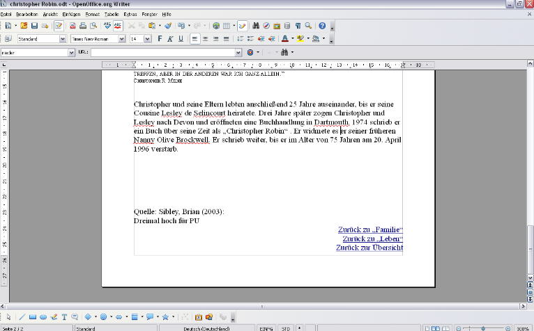

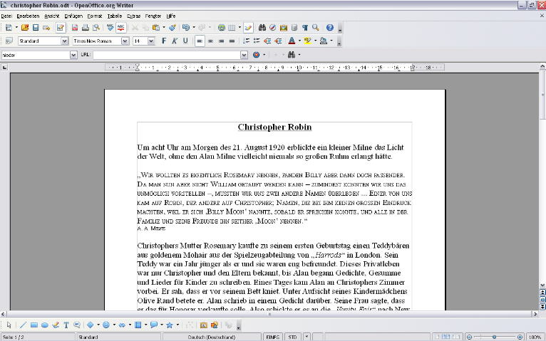

ok, also:
anhang 1 ist "unten" also am ende der seite
anhang 2 ist "oben" also am anfang der seite
Wenn ich das dokument öffne, dann ist es "unten" (siehe abb.1). Aber normalerweise beginnt ein dokument "oben" (siehe abb. 2).
Wie kann ich das einstellen, dass das dokument beim öffnen "oben (siehe abb. 2) ist?

Hallo hatman,
OOo speichert die Dokumente so ab, dass sie an der Stelle geöffnet werden, an der man aufgehört hat zu arbeiten. Das ist eigentlich ganz praktisch, um die Stelle zu finden, an der es weiter geht.
Probiere aber mal bitte folgendes aus:
Setze den Cursor an den Anfang deines Dokuments und speichere es ab. Beim nächsten Öffnen sollte das Dokument am Anfang dargestellt werden.
