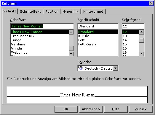

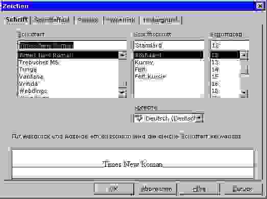

anhängend 4 Dateien wobei Image1.jpg ein jpg mit 10%-Kompreession ist das dazugehörige zip ist Image1.zip und Image1-a.jpg ein jpg mit 99% Kompression.
Die Dateigrössen verhalten sich wie folgt:
50141 Byte (Image1.jpg) --> 35430 Byte (Image1.zip)
Verkleinerung durch das Zippen also ca. 29%
9.339 Byte (Image1-a.jpg) --> 5.154 Byte (Image1-a.zip)
Verkleinerung durch das Zippen also ca. 44%
