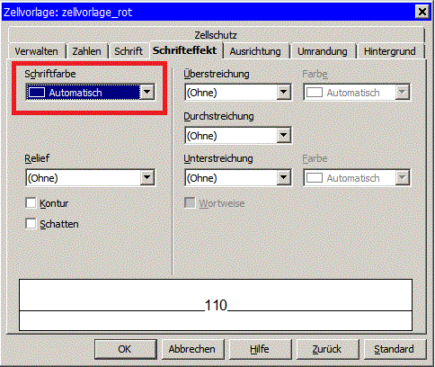

Re: Zahlen farbig darstellen
Der Text wird aber bei mir leider immer noch nicht farbig dargestellt.
und der Grund dafür ist der von mir schon vermutete:
in den Zellvorlagen ist garkeine Schriftfarbe (also entweder rot oder blau) definiert?
Trotzdem ich alles so gemacht habe wie Du geschrieben
das kann wohl nicht Dein Ernst sein, allein schon mich anscheinend so missverstehen als hieße:
"in den Zellvorlagen ist garkeine Schriftfarbe (also entweder rot oder blau) definiert?"
du sollest nicht eine rote oder blaue Farbe einstellen, sondern die Einstellung auf "Automatisch" lassen, erfordert einige Phantasie es zu glauben, aber selbst wenn Du das angenommen hättest hast Du ja garnichts an der Zellvorlage verändert, warum also schreibst Du 'alles gemacht zu haben''?
Ändere somit in den Zellvorlagen die Farbe auf blau oder rot (welcher genaue rot- oder blau-Ton ist Deine Sache) und es wird funktionieren.

Man muß also in der Zelle in welcher die gewünschten Farben erscheinen sollen, in "bedingte Formatierung" gehen dann die Bedingungen eintragen, dann eine "neue Vorlage" erstellen, hier "zellvorlage_rot" und anschließend unter "Schrifteffekt" eine Farbe aussuchen und mit OK bestätigen. Wenn ich in der Farbenscala die Einstellung "Automatisch" lasse, klappt das nicht. Es muß hier die gewünschte Farbe eingestellt werden. Das hat jetzt geklappt und ich bedanke mich für die Geduld die Du mit mir hattest. Es gibt da auch andere Mitglieder, die einen Neuling versuchen "an die Wand" zu drücken.

Habe neue Vorlagen definiert: Name = Zellvorlage_Rot, Verknüpft = Standard, Bereich = Benutzervorlagen und OK.
Was mach ich denn da noch falsch?
wie Stephan schrieb hast Du vergessen bei den neuen Formaten die Schrift (Reiter Schrifteffekt) oder den Zellhintergund
(Reiter Hintergrund) explizit auf rot oder blau einzustellen? So hast Du nur 2 anders benannte "Kopien" von Standard,
die rot und blau benannt sind - aber der Computer "versteht" den Namen nicht...
Anders ausgedrückt: Probier Formate erstmal aus, bevor Du Sie in der bedingten Formatierung verwendest.
