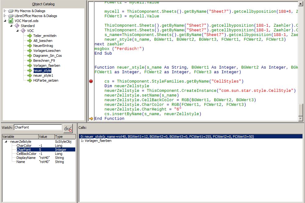

Warum werden die Formate nicht in die neu erstellte FV übernommen?
- calc error 03 - werte nicht korrekt übernommen.JPG (122.44 KiB) 7553 mal betrachtet
Liebe Grüße, Marcel

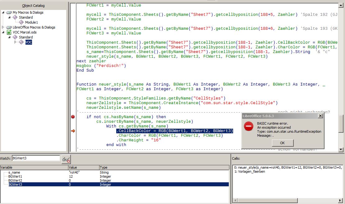

Re: Zelle per Makro Farbe aus RGB-Werten zuweisen
Hallo Marcel,
mach es nicht zu kompliziert und bringe den Code erst mal zum Laufen. Der Fehler ist leicht identifiziert:
Anders als in Writer sind die Cellforamte in Calc etwas komplizierter.
Das Objekt "neuerZellstyle" wird zwar korrekt erzeugt, ist aber völlig leer und kann so keine Eigenschaften aufnehmen.
Das weist du nun zunächst dem Container zu - dadurch "erbt" es alle Standardeinstellungen.
Dann änderst Du die gewünschten Eigenschaften:
So sollte das furzen...
VG
Tom
neuerZellstyle = thisComponent.createInstance("com.sun.star.style.CellStyle")
cs = thisComponent.styleFamilies.getByName("CellStyles")
cs.insertbyname("test",neuerZellstyle) 'hinzugefügt mit Namen "test"
REM Jetzt den neuen Stil bearbeiten
st = cs.getByName("test")
With st
.CellBackColor = rgb(122,23,45)
.charheight = 6
.charColor = rgb(y,x,z) 'musste natürlich Werte einfügen!
End with
VG
Tom

Erzeugt eine Instanz des Services "com.sun.star.style.CellStyle" - ein zunächst abstraktes Objekt. An dem könnt ihr gar nichts ändern!
Diese Zeile ist völlig unsinnig - wie auch schon am Anfang dieses Threads geschrieben! Dennoch tragt ihr sie weiter und weiter...
Schaut Euch doch mal die Ergebnisse dieser Zeile in einem Objektinspektor an!
Die Methode "cs.insertByName(s_name, neuerZellstyle)" übernimmt die Erzeugung eines neuer neuen Zellvorlage. Dieser Methode muss ein eindeutiger Name übergeben werden - der der Vorlage zugeordent wird. Die Methode selbst gibt dann dem Objekt alle benötigten Eigenschaften - und erst dann ist das Objekt nutzbar ud veränderbar! Dann liesse sich auch der Name ändern.
VG
Tom
Arbeitet in kleinen Schritten, überprüft Ergebnisse ud Zeilen mit Tools wie xray oder MRI, und seid Euch im klaren, war ihr da wirklich tut.
Helft auch in kleinen Schritten - besser als Megathreads.
neuerZellstyle = ThisComponent.CreateInstance("com.sun.star.style.CellStyle")Code: Alles auswählen
neuerZellstyle.setName(s_name)Schaut Euch doch mal die Ergebnisse dieser Zeile in einem Objektinspektor an!
VG
Tom
wieso funktioniert das bei dir und nicht bei mir?!
Ich hab der Einfachheit halber deinen Code 1:1 reinkopiert und es gibt diese vermaledeite Fehlermeldung "Message: ."! Was ist das für eine nichtssagende "Meldung"? *grummel*
LG, Masl
LG, Masl
- calc error 04 RunTimeException - Message Punkt.JPG (146.87 KiB) 7412 mal betrachtet
Liebe Grüße, Marcel
Wieso das bei dir funktioniert und bei mir nicht, weißt du auch nicht, oder? Siehe Screenshot...
Liebe Grüße, Marcel
die Screenshots helfen überhaupt weiter, dazu brauchte es die konkrete Datei.
möglicherweise ist dort z.B. ein Schutz der Tabelle aktiv, der Probleme machen könnte wenn die Vorlage dort verwendet wird.

die Eigenschaften der Variablen namens neuerZellstyle laut Objektüberwachung passen in ihrer Anzahl kaum auf den Bildschirm. Zum größten Teil steht gar kein Wert oder "" oder Null.
Welche Eigenschaft der Variablen müsste denn konkret welchen Wert haben, sodass man weiß, dass das Makro seinen Job gemacht hat?
LG, Masl
Hallo Tom,Toxitom hat geschrieben: So, 26.11.2017 08:45 Schaut Euch doch mal die Ergebnisse dieser Zeile in einem Objektinspektor an!
LG, Masl
Liebe Grüße, Marcel
Die Datei oder den Code...?Stephan hat geschrieben: Mo, 27.11.2017 09:20 die Screenshots helfen überhaupt weiter, dazu brauchte es die konkrete Datei.
Da kann ich dich beruhigen, da ist nichts geschützt in diesem Blatt - und auch nicht in der gesamten Datei, höchstens auf anderen, nicht mit diesem im Zusammenhang stehenden Blättern...möglicherweise ist dort z.B. ein Schutz der Tabelle aktiv, der Probleme machen könnte wenn die Vorlage dort verwendet wird.
Liebe Grüße, Marcel
