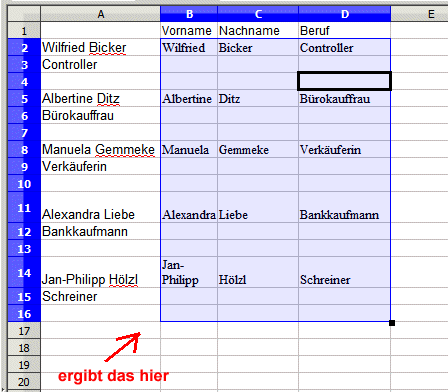

diese DAtei ist leider völlig falsch und entspricht nicht meinem Vorschlag.
Mein Vorschlag beinhaltete nämlich NICHT:
-markiere B2:D2 und ziehe die Formeln runter
sondern:
-markiere B2:D4 und ziehe die Formeln runter
was zu dem Ergebnis führt das immer 2 Zeilen nacheinander leer sind und nicht die Meldung "#WERT!" enthalten

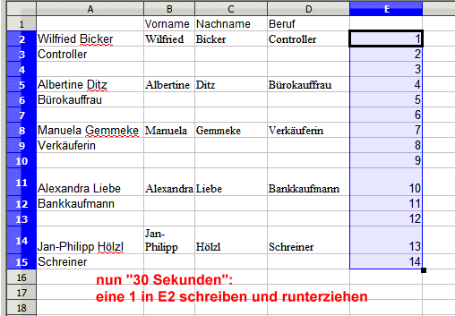

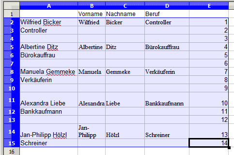

Ich zeige es gerne auch graphisch:
nun den Bereich A1:E15 markieren
ausschneiden
bearbeiten-Inhalte einfügen (alles AUSSER Formeln)
und nun nach Spalte B sortieren
Zeile 7 bis 15 löschen
und nach Spalte E (aufwärts) sortieren um ursprüngliche Rihenfolge herzustellen
Spalte E löschen

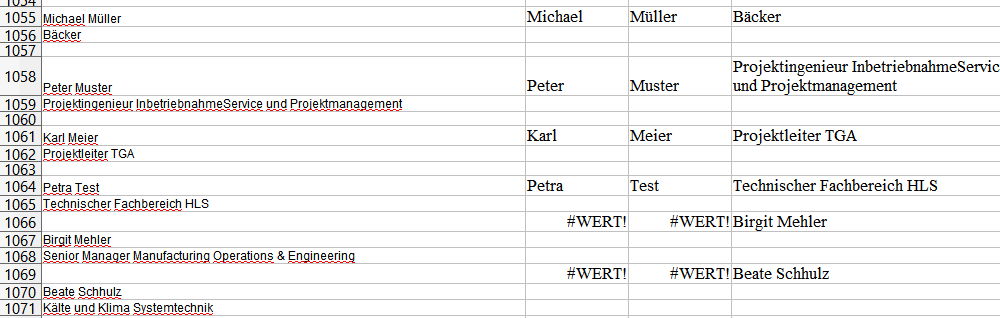

zuvor vielen Dank für Deine erneute Hilfestellung. Schritt 1 hat bei mir bedingt funktioniert. Schau mal das beigefügte Bild. Warum auch immer sind zwischendruch immer wieder Zeilen/Zellen die dann nicht korrekt geteilt werden.

Re: Zellinhalte trennen (Beruf, Vorname, Nachname) *inkl. Beispieltabelle
Anhand des Bildes ist nicht zu sagen was die Ursache ist. Auch wenn Du uns die Formeln mitteilen würdest, würde das kaum erklären können warum beim 'Ziehen' der Formeln dieserart Fehler auftreten.
Ich würde einfach (bzgl DEines Bildes) den Bereich B1061:D1063 markieren und nach unten ziehen.
Warum in Schritt 3 Zeile 7 bis 15 löschen angewendet werden muss verstehe ich auch nicht.
Weil ich bei der Nachbearbeitung davon ausgehe das alle Einträge letztendlich in der ursprünglichen Reihenfolge vorliegen sollen und dazu sind die Zahlen in Hilfspalte E zum Sortieren nötig. (WENN die usprüngliche Sortierung garnicht nötig ist, braucht es die Hilfspalte E also garnicht.)
Um aber diue abschliessende Sortierung durchführen zu können müssen alle Zeilen entfernt werden die in Spalten A bis D leer sind damit sie nicht wieder 'zisc hen' die gefüllten Zeilen sortiert werden.
Das LÖschen von Zile 7 bis 16 wäre entbehrlich wenn du vor dem letzten Sortieren nur Zeile 1 bis 6 markierst, trotzdem bleben dann, völlig sinnlos, am Ende der Tabelle all die leeren Zeilen mit einer Zahl in Spalte E.
