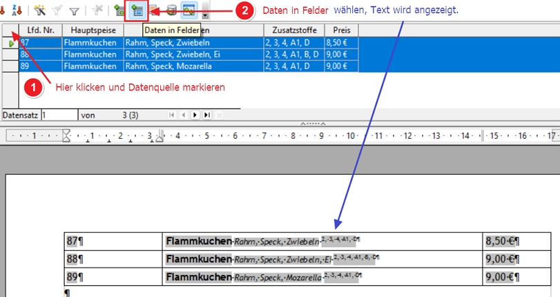

Mondblatt24 hat geschrieben: Fr, 19.05.2023 08:06 Auf welches der angehängten Bilder von Dir bezieht sich diese Aussage?
Wenn es sich auf folgendes Bild bezieht, schalte Menü Ansicht → Feldnamen (Strg+F9) ab.

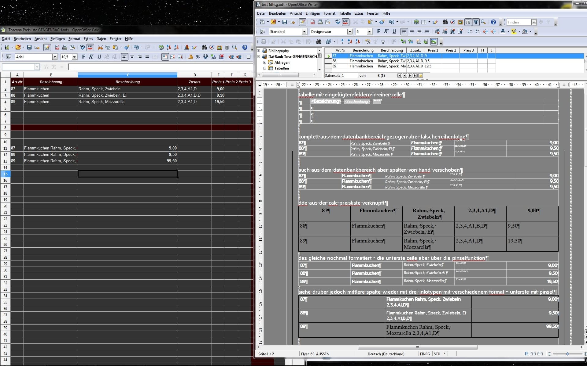

ja das bezog sich auf dieses Bild, bzw deine Version davon. Ich sehe nur die Spaltennamen aber keinen Inhalt. Ich habe zwischenzeitlich nochmal getestet und versucht Probleme besser einzugrenzen.

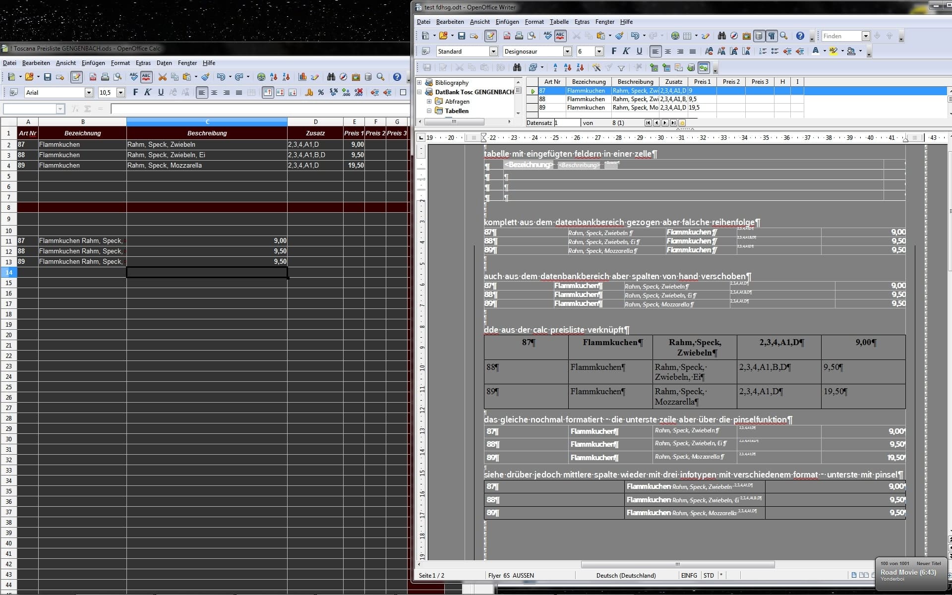

Ändere ich im Calc etwas, das die Datenbank registrieren sollte, tut sich nichts. Erst wenn ich das Zieldokument neu öffne wird der neue Wert, allerdings nur im Datenbankbrowser, erkannt aber nicht auf entspr Tabellen angewandt.
Formate bleiben aber es aktualisiert sich ja auch nichts.
Dann habe ich noch verschiedene DDE. Hier bleibt das Format erhalten wenn jede Zelle nur eine Formatierung hat. In der Version in der die mittlere Spalte die drei Infotypen mit jeweils anderer Formatierung hat, geht vor allem das verloren was via Pinsel übertagen wurde, alles andere bleibt teilweise erhalten.
In meinen alten Dokumenten/Versuchen mit DDE habe ich das auch nochmal geprüft und es hängt auffällig mit der Pinselfunktion zusammen. Dazu passieren auch andere seltsame Dinge, die aber hier vermutlich nix mit zu tun haben.
Ich denke man kann schonmal sagen: mehrere Formate in einer Zelle gibt Probleme und die Pinselfunktion verschlimmert das. Bei mir jedenfalls. Ob der Fehler ist, dass es mal funktionierte oder dass nicht mehr, ist weiter unklar.
Wenn du mir ein Stichwort geben kannst wie du diese Felder gemacht hast, die dann so aussehen als wäre es hintereinander geschrieben aber tatsächlich drei eigenständige Bereiche sind, würde ich erstmal das und die fehlende Aktualisierung via Datenbank in Angriff nehmen. Wenn sich dann der Inhalt, nachdem er wie gewünscht angeordnet ist und angezeigt wird, aktualisiert wird es sich zeigen ob die Formatierung so erhalten bleibt.

pupskopf hat geschrieben: Fr, 19.05.2023 18:16 Ich sehe nur die Spaltennamen aber keinen Inhalt.
den siehst Du erst beim Ausdruck!
Willst Du vorher überprüfen, was Du fabriziert hast, gehe folgendermaßen vor:
