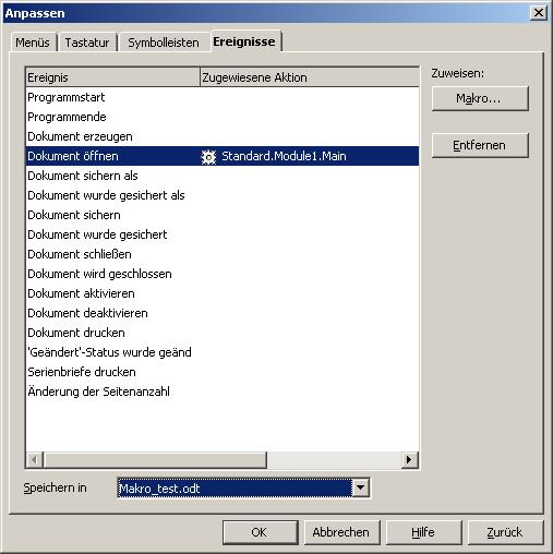

Re: Sperren von Formularfeldern
Hallo Sarotti
nochmal zu Punkt1:
Die Makros selbst sind ja bei mir schon mit dem Dokument selbst gespeichert.
Ich weiss nur nicht, wie eins dieser Makros gleich beim Laden des Formulars automatisch gestartet werden kann.
Der einzigen Punk, den ich gefunden habe ist unter:
Extras -> Makros -> Makros verwalten -> OpenOff.. (dort gehe ich auf das Makro, das mit dem Dokument gespeichert ist) -> Zuordnen
Dort kann ich ein Ereignis wählen (Dokument öffnen) und rechts ein Makro (nochmal?) auswählen.
Unten bei "Speichern in " gibt es aber nur die Auswahl "OpenOffice.org" so dass ich denke, die Zuordnung selbst wird wieder zentral und nicht im Dokument abgelegt.
Gruss Ralf
Hallo Ralf,
Kleiner schwarzer Pfeil am rechten Ende einer Symbolleiste..., dann "Symbolleiste anpassen" und "Ereignisse" wählen. Anschließend wählst du "Dokument öffnen" und das ordnest das entsprechende Makro Deines geöffneten Dokumentes mit den Makros zu.....
....erklärt sich eigentlich von alleine
Gruss
sarotti
Hallo Sarotti,
das entspricht dem Menüpunkt "Zuweisen" , den ich oben schon erwähnt hatte.
Ich kann zwar ein Makro wählen, dass mit dem Dokument gespeichert ist, die Zuweisung selbst wird aber in "OpenOffice.org" gespeichert.
Hat den Effekt, das es nur mit dem Rechner und dem Dokument funktioniert.
Mich stört dabei der Punkt unterhalb des Zuweisungsfensters "Speichern in". Ich bekomme zur Auswahl nur "OpenOffice.org" obwohl in der Hilfe die Möglichkeit beschrieben ist, die Ereignisverknüpfung mit dem Dokument zu speichern.
Gibts da vielleicht Unterschiede bei den Office-Versionen? (Ich habe 2.2.1)
Gruss Ralf
Hallo Ralf,
hmmm, habe das bereits mehrfach so gemacht. Auch mit OO 2.2.1 funktioniert das. Habe das gerade noch einmal probiert. Frage: Hast Du dieses "Ereigniss" auch mit der Datei gespeichert oder unter OpenOffice.org (Optionsfeld "Speichern in:" unten bei den Ereignissen - s. Anlage). Wichtig ist, dass Du die Datei mit dem Makro geöffnet haben mußt, ansonsten ist diese Möglichkeit nicht gegeben...
Ansonsten habe ich auch keine Idee...
Gruss
sarotti
Gruss
sarotti
Danke Sarotti,
ich bewundere langsam deine Ausdauer mir zu helfen.
Du hast aber genau den Punkt erkannt, den ich meine. Nur bei mir gibt es die Auswahl unter "Speichern in" nicht.
Ich werde aber noch alle möglichen Varianten ausprobieren. Da schrecke auch auch vor kompletter Neuinstallation nicht zurück.
Ist sicherlich nur ein einfacher Fehler meinerseits. Ich melde mich wenn ich was gefunden habe. Interessiert dann sicher auch andere.
Bis dann
Ralf
