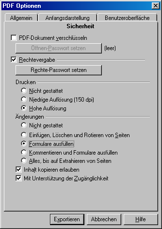

Eigentlich müsste das in OOo 2.3.1 gehen:
Ich kann es aber nicht mit dem Acrobat Reader ausprobieren.
Wenn die oben abgebildeten Export-Einstellung alleine nicht hilft, könnt Ihr probehalber alle Formularsteuerelemente in Writer in einen geschützten Bereich einschließen.

Das ist falsch. Die Auswahl unter "Änderungen" in dem "Sicherheiten"-Reiter des PDF-Export-Dialogs sind dafür da, dass man die "Änderbarkeit" von PDF-Dokumenten einschränken kann! Du fügst dort keine Rechte hinzu sondern du nimmst welche weg. "Formulare ausfüllen" gestattet im speziellen, dass in Formularfelder überhaupt etwas eingetragen werden kann. Das Speichern von ausgefüllten PDF-Formularen kannst du damit nicht aktivieren.
chrk hat geschrieben:Wenn die oben abgebildeten Export-Einstellung alleine nicht hilft, könnt Ihr probehalber alle Formularsteuerelemente in Writer in einen geschützten Bereich einschließen.
Sie hilft nicht! Mit dem Adobe Reader kannst du keine mit OOo erzeugten PDF-Formulare ausgefüllt abspeichern.

Ich hab's jetzt endlich begriffen.
Ich bin immer davon ausgegangen, dass das Setzen der Berechtigung "Formulare ausfüllen" im Acrobat Pro gleichzeitig auch Benutzer des Reader befähigen würde, das ausgefüllte Formular zu speichern.
