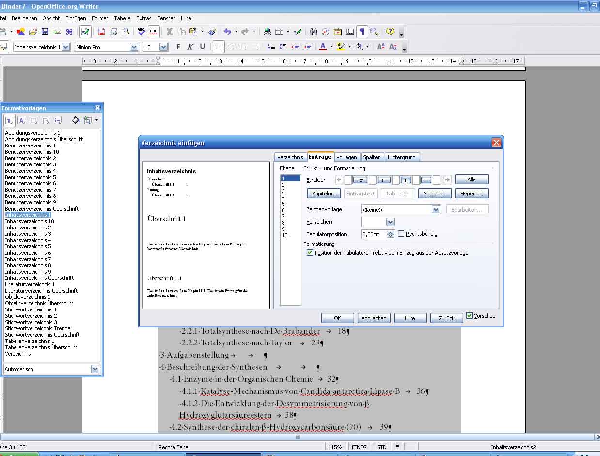

Ich weiss, wie man Formatvorlagen einsetzt, nur das Menü "Verzeichnis einfügen" ist eine Katastrophe (Siehe Grafik). Für Sonderzeichen nutze ich Popchair udn wo dort ein Gefiert finde und einfüge weiss ich, nur erscheint der nicht, wenn ich ihn als Füllzeichen wähle.
Wie so oft ist es selbst für euch Wissende sehr schwierig mir exakt zu erklären, was ich zu tun habe. Ich möchte, das Inhaltsverzeichnis in der Formatierung, wie in dem pdf zu sehen! Eigentlich ganz simpel: Nummerung, Kapitel Leerzeichen geviert Leerzeichen Seite.
Nochmal zu OO allgemein: Bei einer benutzerfreundlichen Software, setze ich voraus, dass sich gewisse Sachen ab einem bestimmten Punkt intuitiv erschließen. Ich musste bei vielen Anwendungen nie eine Anleitugn o.ä. lesen und trotzdem beherrsche ich sie. bei OO habe ich versucht die unübersichtlichen und unklaren Anweisungen zu lesen. Ich habe Abitur und studiert habe ich auch, doch OO bleibt ein Rätsel. Ich werde, wenn ich in meinem Leben nochmal eine Arbeit schreiben sollte, vermutlich auf ein Adobe Produkt zurückgreifen oder gleich zu Latex wechseln.

Re: Inhaltsverzeichnis formatieren
Hallo Jan,
ich glaube so langsam komme ich dahinter, wo Du festhängst.
In der Zeile wo Struktur steht, kannst Du alles ausser der Schriftart und -grösse formatieren.
Mit einem Klick auf das "T" für Tabulator und einem Druck auf die "delete" Taste kannst Du den löschen. In den weissen Zwischenfeldern kannst Du zusätzliche Zeichen von Hand eingeben. Mit Rechtsklick die Sonderzeichen. Wenn Du nun die beiden Tabs löschst und dann zwischen dem Eintragstext und der Seitennummer in dem weissen Feld ein Leerzeichen, minus, Leerzeichen einfügst, sieht es Deiner Vorlage schon sehr ähnlich. Die Kapitelnummer kannst Du wie die Tabs mit "delete" löschen
Was noch fehlt sind die unterschiedlichen Textgrössen. Diese stellst im Reiter "Vorlagen" rechts neben "Einträge" ein. Da siehst Du in der Linken Spalte die Verknüpfungen zu den Vorlagen in der Rechten Spalte. Deine Überschrift in Ebene 1 soll gross und fett geschrieben sein. Dafür musst Du in der rechten Spalte die Absatzvorlage "Inhaltsverzeichnis 1" auswählen und mit "bearbeiten" nach Deiner Vorlage anpassen.
Ich hoffe das es funzt, also viel Erfolg
Gruss RoBo
P.S. Im OO-Wiki gibt es auch noch viel zu den Verzeichnissen, da wurde mir auch schon öfters geholfen: http://www.ooowiki.de/InhaltsVerzeichnis

dann verstehe ich DEin Problem nichtIch weiss, wie man Formatvorlagen einsetzt,
das jedenfalls:
hat nur nur ganz marginal damit zu tun, denn hier gehts nur um die Anzeige der Seitennummer, alle anderen Anpassungen die Du brauchst kriegst Du ganz normal im Kontextmenü des Verzeichnisses mit Vorlage bearbeitennur das Menü "Verzeichnis einfügen" ist eine Katastrophe
Was ist nun überhaupt mit der Beispiekdatei die ich hier online gestellt habe, ist die OK oder ist die nicht OK und wenn ja was müßte noch verändert werden.
nicht im MIndesten, ich habe mir nur gedacht ich mache Dir das gleich komplett fertig und lade es Dir als Datei hoch, dann hast Du weniger Arbeit - Rückmeldung von Dir kommt aber bisher nicht.Wie so oft ist es selbst für euch Wissende sehr schwierig mir exakt zu erklären, was ich zu tun habe.
Tja und genauso ist meine Beispieldatei beschaffen - einzig warte ich auf Rückmeldung was nun noch nicht völlig stimmt, denn ich sagte beeits das man aus einem PDF allein nur die Optik, aber nicht die genaue Formatierung rekonstruieren kann und die Optik ist in meiner Beispieldatei so wie im PDF.Ich möchte, das Inhaltsverzeichnis in der Formatierung, wie in dem pdf zu sehen
Kann ich nichts zu sagen zum Ersten geht mir OOo leicht von der Hand und zum Zweiter ist das "benutzerfreundlich" was Du meinst wahrscheinlich ein "einsteigerfreundlich" und damit habe ich nichts am Hut, ich brauche effizient arbeitende Software, denn Zeit ist Geld, und für Effizienz (die ich dann dauerhaft habe) opfere ich gerne die einmalige Zeit für die Einarbeitung.Bei einer benutzerfreundlichen Software, setze ich voraus, dass sich gewisse Sachen ab einem bestimmten Punkt intuitiv erschließen.
geht mir genauso, ich glaube nur das ist hier kein Kriterium, Software muß 'passen' und dazu kann man schwerlich was sagen außer ebend Du solltest die verwenden die für Dich passt, das ist völlig richtig, sinvoll und OK - OOo macht Dir da /ein/ Angebot, MS Office /ein Weiteres/ und andere noch mehr und ich glaube nicht das irgendwer von denen das einzig richtige Konzept für jeden hat.Ich habe Abitur und studiert habe ich auch
