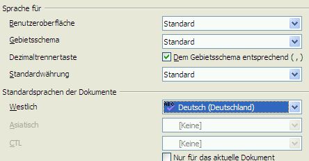

Hallo Fanispan,
schau mal unter Menue > Extras > Optionen > Sprachen nach was dort für Einstellungen sind.
Das sollte so aussehen:
Frohe Ostern.
Jürgen

@turtle47
Die generelle Spracheneinstellung hilft da gar nicht. Es geht um die ganz konkrete Formatierung im Dokument. Vielleicht könnte man in der Linguistik noch mit der Deaktivieren von "In allen Sprachen" Einfluss nehmen, habe ich aber nicht getestet.
