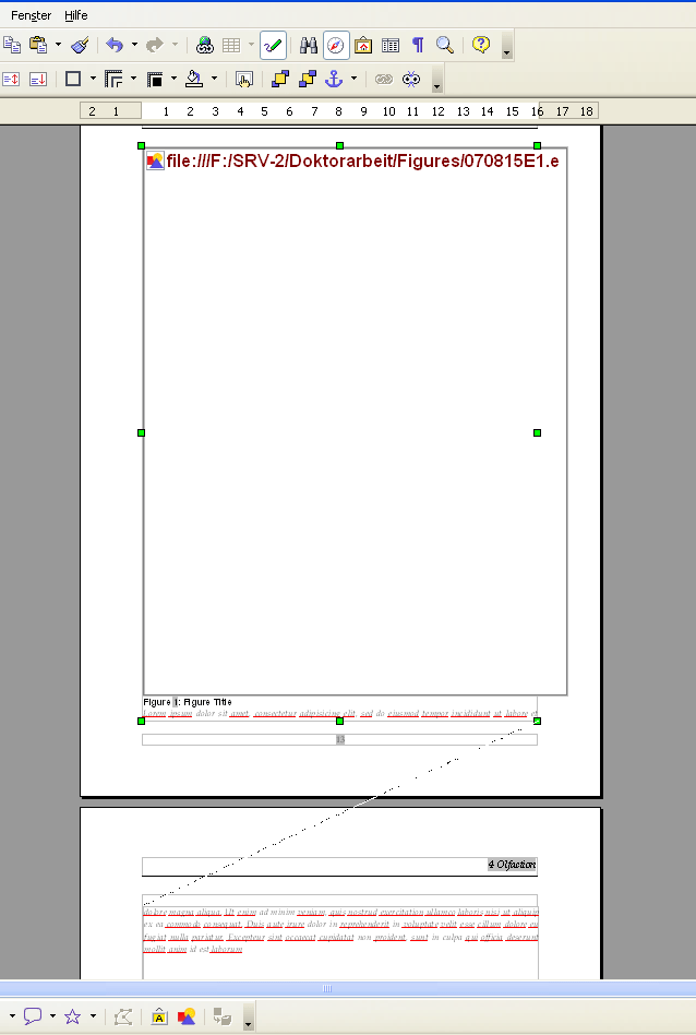

ich habe einige relativ große Abbildunge, unter die ich über Einfügen -> Beschriftung meine Beschriftung einfüge. Dadurch entsteht ein Rahmen um die Abbildung (z.B. Rahmen 1). Verankerung: Am Absatz; Vertikal: Von Oben um 0 cm zu Absatzbereich; Textfluss folgen.
Die Beschriftung ist so lang, dass sie auf der nächsten Seite fortgesetzt werden muss. Also füge ich auf der Folgeseite Rahmen 2 ein und verknüpfe diesen dann mit dem Rahmen 1 (Rechter Mausklick auf Rahmen -> Rahmen -> Zusätze -> Vorgänger : Rahmen 1
Die Beschriftung aus Rahmen 1 fliesst dann automatisch in den Rahmen 2 ein. So weit so gut. Aber: Rahmen 2 landet irgendwo auf der Seite vor Rahmen 1. Ich ziehe ihn dann mit der Maus unter Rahmen 1. Dort bleibt er aber nicht, wenn ich oberhalb von Rahmen 1 wieder Text einfüge....
Wie muss ich Rahmen 2 verankern, damit er auf jeden Fall unterhalb von Rahmen 1 bleibt und KEIN Text dazwischen rutscht? Gibt es irgendeine Möglichkeit die Position der beiden Rahmen relativ zueinander festzuhalten?
Das ganze sieht in etwas so aus:
Vielen Dank

wolle2000 hat geschrieben:ich würde es mal mit Verankerung "als Zeichen" probieren
Danke für den Tip.
Hab ich gemacht und funktioniert soweit ganz gut. Rahmen1 und Rahmen2 bleiben zumindest zusammen.
Der Text wird allerdings nicht mehr vernünftig gesetzt, wenn man die Rahmen mitten in einen Absatz einfügt. Ich habe es folgendermassen gelöst:
Erster Absatz. [Zeilenumbruch]
[Rahmen1,als Zeichen][Ramen2, als Zeichen]
[Zeilenumbruch]
Zweiter Absatz.
Bleibt nur noch ein Problem:
Wenn "Erster Absatz" ziemlich weit oben auf der Seite zuende ist, kommt bis zum Seitenende nix, dann eine Seite mit Rahmen1, dann Rahmen2 und dann gehts mit "Zweiter Absatz" weiter. Kann man da noch einen automatischen Textfluss einbauen? Oder muss ich per Hand die Rahmen einen Absatz nach unten verschieben, damit nicht ne halbe Seite leer bleibt?
Danke schonmal
