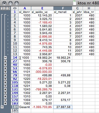

hier mein Problem:
ich habe monatlich positive und negative Kontenstände. Addiert auf's Jahr ergeben sich ebenfalls positive oder negative Kontensalden.
Ich möchte nun nur die positiven Jahressalden in einer Summe addiert haben. Die negativen Kontosalden sollten unberücksichtigt bleiben.

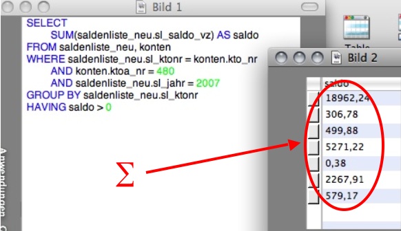

Hier mein erster Versuch:
SELECT
	SUM(saldenliste_neu.sl_saldo_vz) AS saldo
FROM saldenliste_neu, konten
WHERE saldenliste_neu.sl_ktonr = konten.kto_nr
	AND konten.ktoa_nr = 480
	AND saldenliste_neu.sl_jahr = 2007
GROUP BY saldenliste_neu.sl_ktonr
HAVING saldo > 0
So, und jetzt komme ich nicht mehr weiter. Als Ergebnis, bekomme ich aus der Werteliste nur den Wert von meinem letzten Konto 1359 = 579,17. Ich brauche aber die Summe aller positiven Konten, hier also 27.887,58. Ich hoffe mein Screenshot kann das Problem ein wenig verdeutlichen.

Hallo barlee,
danke für Deine Antwort! Ich glaube ich konnte mein Problem noch nicht gut genug beschreiben.
Meine Abfrage funktioniert schon richtig, was die Auswahl der positiven Werte anbelangt. Was mir noch fehlt ist die Addition der Werte. Ich stelle mir einen zweiten Select vor (irgendwie geschachtelt, der meinen ersten Select "umschließt"), der meine Werteliste addiert. Wie das geht, weiß ich leider nicht, dazu sind meine SQL-Kenntnisse noch etwas beschränkt.
Ich hoffe mein Bildchen kann das Problem verdeutlichen.
Schöne Grüße
Werner
