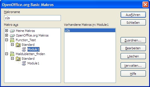

turtle47
Beiträge: 1849
Wohnort: Rheinbach
Re: Fehlermeldung #WERT bei Funktions-Aufruf
Beitrag von turtle47 »
Hallo Christian,
chrk hat geschrieben:und keinen #WERT-Fehler provozieren können.
Ich schon.
Die Funktion war dabei im Dokument gespeichert. Dann habe ich das Dokument geschlossen und
wieder gestartet. Makros aktivieren habe ich nicht erlaubt. Dann kommt in der Zelle "#WERT"
chrk hat geschrieben:Eingebunden unter Meine Makros>Standard>Module1, also im Dokument,
Das ist nicht im Dokument sondern wie Du selber schreibst unter >Meine Makros<
So sieht es aus wenn im Dokument gespeichert wird.
Schöne Grüsse.
Jürgen

Der Fehler scheint darin zu liegen wie ich das speichere: ich hatte eine Datei, da funktionierte es, eine andere da gab es Fehlermeldungen. Ich hatte wohl so gespeichert, dass das Makro nicht in jeder Datei zur Verfügung stand.
