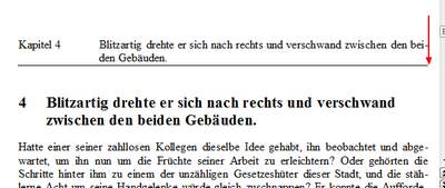

Re: Problem bei Formatierung der Überschrift
die zweizeilige Überschrift soll links bündig sein, jedoch rechtsbündig am rechten Tabulator ausgerichtet sein, also das Verhalten einer einzeiligen Überschrift zeigen, ich habe ein Bild angehängt. Diese Position kann ich nur durch gefühlvolles Verschieben der Einzüge im Lineal für eine Überschrift erreichen, oft stimmt dann aber die Position bei anderen Überschriften nicht.
Übrigens, im Bild habe ich die Feldbefehle für Kapitelname u. Nummer getrennt eingefügt.
- Kopfz.jpg (14.38 KiB) 4325 mal betrachtet
die Möglichkeit, eine Tabelle zu nutzen, war mir bekannt, ich dachte aber, dass die Kopfzeile doch irgendwie die Formatierung der Überschrift auch bei zweizeiligen Überschriften übernehmen müsste. Wundere mich, dass dieses Problem offensichtlich nur ich habe, ich stolpere dauernd über diese langen Überschriften.
Auf jeden Fall Danke an Sanne und Sunny (süß
@sunny:
letzte Zeile rechtsbündig will ich definitv nicht, es sollte schon so aussehen wie auf dem Bild.
@constructus:
es geht mir nur um das Erscheinungsbild in der Kopfzeile, Überschriften und IV sind ok.
Eine einzeilige Überschrift rechts in der Kopfzeile wird durch den Feldbefehl automatisch am rechtsbündigen Tabulator ausgerichtet, meine Frage war, ob man das auch mit zweizeiligen per FV so hinbekommt, dass die Zeilenanfänge linksbündig sind.
Eine längere Arbeit hat ja einen Wechsel von langen u. kurzen Überschriften, mir gefällt da als Fixpunkt für den Leser der rechte Rand des Satzspiegels am besten.
Der einzige Weg wird wohl tatsächlich der mit Tabellen sein.
Ciao und danke
