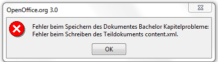

Bearbeite / erweitere mein Writer-Dokument (Kochbuch!) seit Jahren mit OO Writer. Während der Bearbeitung wird von Zeit zu Zeit manuell gesichert.
Heute, nach Arbeiten am Stichwortverzeichnis und mehreren Sicherungen, funktioniert das Sichern plötzlich nicht mehr:
Fehler beim Speichern des Dokuments filename:
Fehler beim Schreiben des Teildokuments content.xml
Bei openoffice.org/issues ist dieses Problem (noch) nicht registriert resp. habe nichts gefunden.
Was habe ich da "angebrannt"?
Was muss ich tun, um diese Situation zu vermeiden?
Habe noch nicht versucht, die letzte Sicherung zu laden / bearbeiten, die fehlerhafte Datei ist noch immer offen (hoffe, es kommt noch ein rettender Tipp).
Konnte immerhin das gesamte Dokument via Kopieren/Einfügen in ein neues OOwriter-Dokument einigermassen retten und speichern (bis auf einige Absatzvorlagen ist alles mitgekommen).

zunächst Entschuldigung, dass ich den alten Thread wieder herauskrame. Allerdings beschreibt er genau mein Problem. Ich arbeite seit Tagen am Detail-Format des Dokumentes und stoße wirklich an meine Grenzen, da ich kein wirklicher Writer-Experte bin. Nun heißt es, dass ich das (noch geöffnete) Dokument nicht speichern kann!!!??? Es handelt sich hierbei um eine Bachelorarbeit und es ist mir schon echt wichtig, dass ich das Ding speichern kann!! Es existieren, wie schon bei meinem Vorredner hier, Sicherungskopien, allerdings beinhalten diese eben nicht die Detail-Formatierungen, welche ich nicht mehr rekonstruieren kann.
Gibt es eine Möglichkeit, trotzdem noch als .odt zu speichern????

Danke für deine Hilfestellung! Das mit dem copy & paste habe ich wie im Beitrag (im Thread weiter oben) beschrieben gemacht. Allerdings geht dabei einiges an Formatierung flöten (logischerweise kann ja schlecht die exakte Formatierung von OOo in die Zwischenablage von Windows (7 RC) mitkopiert werden...). Jetzt bin ich gerade dabei, den kopierten Text wieder in die richtige Formatierung zu bekommen (Seiteneinstellungen, Überschriftennummerierung, autom. Literaturverzeichnis, ...). Sch**ß viel Arbeit, hoffe, dass dieses Speicherproblem irgendwann beseitigt werden kann...
Falls ich daran die Lust verliere, werde ich das mit der Dokumentwiederherstellung versuchen (schließen über Task-Manager), allerdings muss das ja dann auch klappen. Lieber behalte ich das unspeicherbare Dokument einen Monat lang offen, bis alle Einstellungen wirklich übertragen wurden :-(
Also, danke soweit, Grüße und mein Mitleid an alle, denen ähnliches passiert.
Simon

Zur Copy & paste-Geschichte. Wenn ich ein komplettes Dokument (mit automatischen Verzeichnissen und was weiß ich alles) markiere und in neues, leeres Dokument einfüge, werden z. B. die Seiteneinstellungen nicht übernommen ("allerdings geht dabei einiges an Formatierung flöten, logischerweise kann ja schlecht die exakte Formatierung von OOo in die Zwischenablage von Windows (7 RC) mitkopiert werden..."). Bei mir waren es noch einige weitere Einstellungen, die aber möglicherweise an der schlechten Programmierung des Ausgangsdokumentes hängen. Ich bin leider kein Profi, sondern muss mich auf das verlassen, was ich kann, mehr habe ich nicht zur Verfügung. Das mag dir anders gehen, dafür finde ich deine Art, in dreifacher Weise meine Unverschämtheit anzuprangern, nach Community-Support für OOo auf Win7 zu fragen, deutlich schlimmer. Falls persönliche Frustration noch vom Vista-Wechsel dahinter steckt, könnte ich es nachvollziehen, aber in keinster Weise gewusst haben.
Damit sollten wir das Thema begraben. Wenn ich OOo nicht schätzen würde, würde ich keine Abschlussarbeit mit dieser Software anfertigen (Vista läuft übrigens im Dual-Boot). Und um nicht weiter vom Topic abzuschweifen, kann ich meine Rede mit einem Lob beenden: Die Dokumentwiederherstellung hat ganze Arbeit geleistet und ich konnte das Dokument wieder als .odt speichern.
