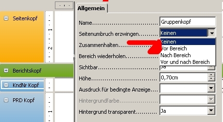

also zumindest beim Seitenumbruch kann ich Dir was sagen. Du hast ja sicherlich einen Gruppenkopf für den Kunden angelegt. Wenn Du in diesen Kopfbereich klickst, dann die Eigenschaften unter Allgemein aufrufst, kannst Du einstellen Seitenumbruch -> keinen, vor Bereich, nach Bereich. Siehe den Screenshot.
Chris
Das versteh ich jetzt nicht so ganz...wenn Du einfach ein Textfeld in den Detailbereich legst, werden diese auch bei jedem Detail wiederholt.Wichtig ist nun, dass die Felder die ich einfügen möchte einfach mit der Länge des Berichtes bzw. der Eintragungen wächst bzw. verschoben wird. (Weil sonst kann ich das auch einfach draufkopieren mit nem Kopierer.. da ist mir nicht geholfen.)
Chris
- seitenumbruch.jpg (58.87 KiB) 1078 mal betrachtet
