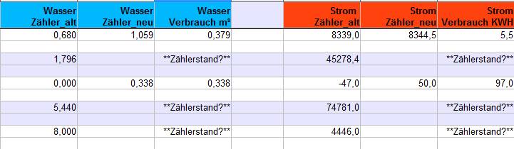

zur Zeit sieht das so aus. Ich brauche wirklich keine gesammelten Jahreswerte.
Nach der Erstellung der Jahresrechnung geht es wieder von neuem los. Unregelmäßigkeiten finde ich durch die og Parameter. Das reicht, aber das muss dann auch gehen -:)
