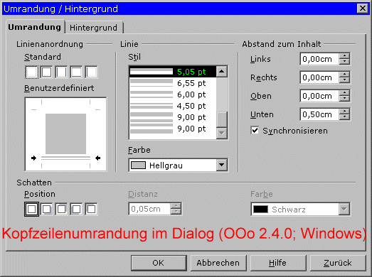

Kann mir jemand sagen wie diese graue Doppellinie im Briefkopf dieser Vorlage erzeugt wird? Es scheint eine Umrandung zu sein, denn wenn ich die Umrandung der Kopfzeile ausstelle verschwindet sie. Allerdings wird sie nirgends in den Seiteneinstellungen angezeigt.

mmh, das verstehe ich nicht, die Linie wird bei mir ganz normal als untere Umrandung der Kopfzeile der entsprechenden Seitenvorlage angezeigt

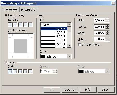

Ich hab mal ein Bildschirmphoto gemacht. Ist zwar Mac, aber auf WinXP Prof. war es glaube ich genauso.
Bei dem Bild kann ich mit totklicken, es wir immer der Absatz daneben ausgewählt.
Seitenvorlage, Kopfzeile
umrandung.tiff (94.92 KiB) 1445 mal betrachtet

Hmm interessant, hab mich mal schlau gemacht wusste gar nicht, dass FF nicht mit tiff klarkommt.
Hab nochmal einen XP-Screenshot als jpeg gemacht. Liegt also nicht an der Mac-Version
Danke für den Tipp mit Strg. Unter Mac geht das anscheinend mit der cmd(⌘)-Taste.
Umrandung/Kopfzeile, Windows XP Prof OOo 3.0

Meine Beobachtungen gelten für 2.4.0, 3.0.0 habe ich hier nicht. Mit SO 9 PU 1 (ich glaube noch 'inoffiziell') sehe ich jetzt aber das Problem.

Linie:
*keine Ahnung - es funktioniert ja, wird lediglich im Dialog nicht angezeigt, also einfach andere Linie wählen wenn man mag, im Dialog ist sie später nicht zu sehen, aber die Änderung im Dokument klappt.
Die derzeitige Linie ist die im Dialog mit 5,05pt bezeichnete Doppeellinie, davon gibts nur eine.
