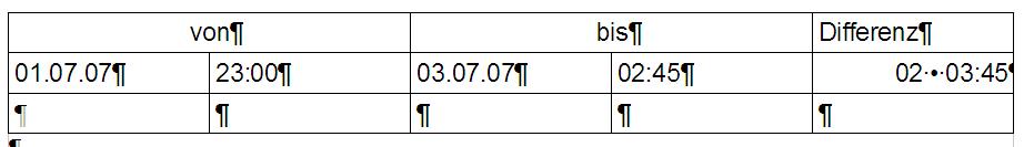

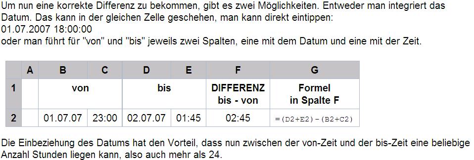

habe nochmals das Beispiel "Zeitdifferenz" in http://www.ooowiki.de/CalcFunktionenDat ... tumUndZeit in der Writer-Tabelle nachvollzogen. Es funktioniert, man muss jedoch genau auf das Zahlenformat in den Zellen achten! Je nach Berechnung lassen sich die Ergebnisse auch im Format Tag :: Stunde :: Minute ausgeben (benutzerdefiniert), wenn dein Arbeitstag auswärts über mehrere Tage gezählt wird. Sonst reichen natürlich die Stunden... (siehe hierzu das Wiki).
Zu beachten ist nach wie vor, dass die Zellbezüge in spitzen Klammern geschrieben werden müssen, Buchstaben als Majuskeln.
Mit temporären Grüßen
- Writer-Tabelle frei nach dem Calc-Wiki, Ergebnis im Format TT • HH:MM
:: - ZeitdifferenzWritertabelle.jpg (15.29 KiB) 3305 mal betrachtet
