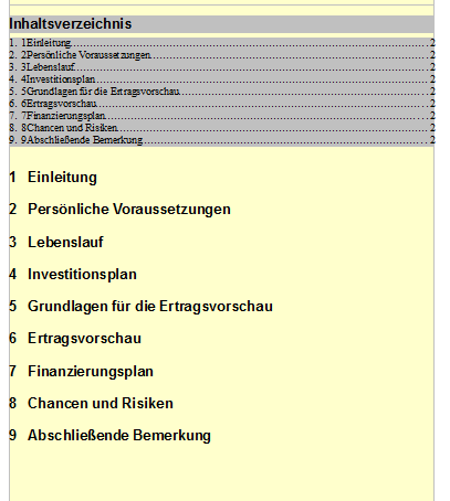

hallo Sanne,
danke für die antwort, kenne das wiki schon, etwas kompliziert geschrieben meiner meinung nach. ich hänge mal einen screenshot meines problems an.
wie geschrieben, die nummern vor den überschriften kommen von "Extras/Kapitelnummerierung/Nummer".
Woher kommen jetzt aber die Nummern mit Punkt dahinter im Inhaltsverzeichnis? Finde das etwas kompliziert gelöst.

harakiri81 hat geschrieben: Woher kommen jetzt aber die Nummern mit Punkt dahinter im Inhaltsverzeichnis? Finde das etwas kompliziert gelöst.
Für die komplizierte Lösung musst Du wohl selbst gesorgt haben. Ich habe mal versucht, das nachzustellen, und es geht nur, wenn man die Absatzvorlagen Inhaltsverzeichnis [No] einzeln mit Nummerierung formatiert. Das müsstest Du entfernen.
Schau Dir auch mal im Link von Sanne den Abschnitt Probleme in der Nummerierung beheben genauer an.

vielen dank euch beiden, problem konnte ich damit lösen. schönen tag noch :D
