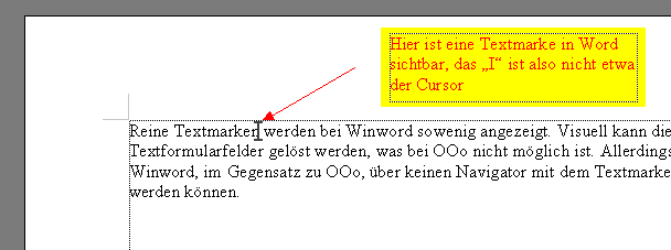

Reine Textmarken werden bei Winword sowenig angezeigt.
offen gesagt doch, die folgende Abbildung zeigt eine Textmarke in Word:
textmarke in Word2000.gif (5.8 KiB) 10130 mal betrachtet

vielleicht mache ich in Winword etwas falsch. Ich bekomme jedenfalls bei meinen Test's keine Textmarke angezeigt.
Re: Textmarken
Hallo Peter,
dann mußt Du wahrscheinlich Extras-Optionen Register "Ansicht" Bereich "Anzeigen" den Haken bei "Textmarken" setzen (Angaben beziehen sich auf Word2000).
P.S.
Bitte etwas Nachsicht das ich hier Word-Support mache, denn Obiges hat zugegeben nichts mit OOo zu tun.
