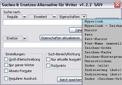

... mit der Erweiterung →
Suchen nach > Eigenschaften > Hyperlink
Re: Hyperlinks entfernen
franx hat geschrieben:Hallo,

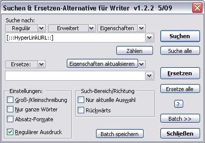

Ja das funktioniert auch bei "maskierten" Links und Sprungzielen im Dokument, ich hatte:
Suchen nach > Erweitert > Internet, Url, www-addresse
