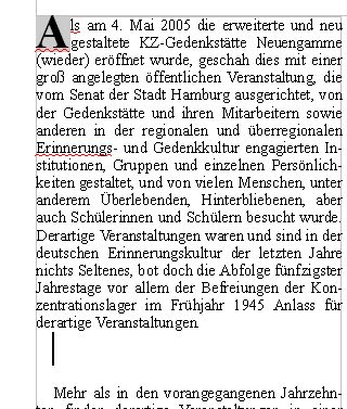

ich habe gerade ein Problem mit Absatzvorlagen.
Ich habe eine Vorlage "Standard" und eine "Standard mit Initiale". In letzterer ist "Standard" als Folgevorlage eingetragen.
Wenn ich nun nach "Standard mit Initiale" einen neuen Absatz beginne, ist der Folgeabsatz mit einer Leerzeile Abstand angehängt, obwohl in beiden Vorlagen Abstände vor und nach dem Absatz auf "0,00" gestellt sind.

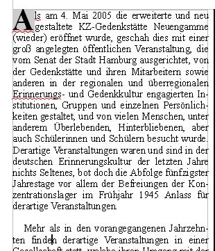

Selbst wenn ich dann den ersten Absatz auf "Standard" (also ohne Initiale) formatiere, bleibt dieser Abstand erhalten (s Anhang 1). Das geht so weit, dass beim manuellken Zeilenumbruch ein doppelt großer Cursor angezeigt wird (für eine Initiale), obwohl ja nun gar keine Initiale mehr formatiert ist (s. Anhang 2). Wenn ich dann Tippe, wird der erste Buchstabe als Initiale groß, beim Tippen des zweiten Buchstabens dann klein formatiert, der Abstand zum Absatz vorher aber bleibt.

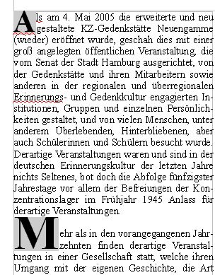

Wenn ich aber "Standard mit Initiale" im ersten Absatz habe und als Folgevorlage "Standard" (o.I.) eingetragen ist, wird bei manuellem Zeilenumbruch trotzdem eine Initiale begonnen.
Kennt jemand das Problem und eine Lösung?
Dank im Voraus
Andreas

gelöst? Re: Absatzvorlagenproblem
Ich habe die Ursache gefunden -- wenigstens zum Teil.
Der zu große Abstand liegt an gesetzter "Registerhaltigkeit". Die Missachtung der Vorgabe, dass der Folgeabsatz aber nur "Standard" ohne Initiale sein soll, ist aber nicht gelöst, geht nur per Hand zu korrigieren.
AK
AK
Ich vermute bei Dir folgendes Vorgehen:
Du hast einen schon fertig geschriebenen längeren Absatz, der mit Initiale formatiert ist. Jetzt gehst Du irgendwo in den Absatz und gibst mit Enter eine neue Absatzendmarke ein. Der neue Absatz ist jetzt nicht als Standard sondern als Initial formatiert.
Dieses Verhalten ist von OOo so gewollt. Lies dazu in der F1 Hilfe (Stichwort »Absatzvorlagen auf angrenzende Absätze anwenden«).
Die Initiale in diesem zweiten Absatz kannst Du ja leicht mit Doppelklick auf die Formatvorlage Standard (F11 eingeschaltet) wieder entfernen.
Gruß Andreas
Gruß Andreas
