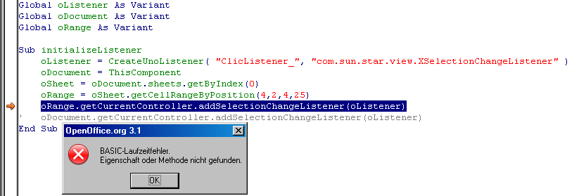

Listener Makrofehler was ist falsch ?
Hallo Leutz
den ganzen Tag versuch ich schon dem Listener auf eine Spalte zu beschränken
es will mir nicht gelingen
was ist daran falsch
ich hoffe ihr könnt mich aufklären und auf den richtigen Weg /Code bringen
Danke
Re: Listener Makrofehler was ist falsch ?
Steht doch da, sogar auf Deutsch! 8)
Die Methode '.getCurrentController' gibts nicht für einen Bereich, auch nicht fürs sheet, sondern erst auf Dokumentebene ( thisComponent....)
Es wird Zeit das du mit xray arbeitest.
Gruß Karo
Hallo Karolus,
Danke für Deine Antwort und den link
kann ich im Moment nichts wirklich was mit anfangen mir steht OOo gerade bis über Ok Ul
seit zwei Tagen nervt mich diese Sch.. und nirgends findet man/ich irgend eine Dokumentation der man das gesuchte entnehmen könnte
und mein erster Spaß an SB ist in den totalen Frust umgeschlagen und es fehlt nicht viel und del /OOo/*.* :twisted:
Ich wäre dir zu tiefst verbunden wenn du mir erklären oder zeigen könntets
wie das auszusehen hat damit der Listener nur auf einer Spalte horcht und eventuell
noch an welcher stelle man das verhalten kontrollieren kann
es scheint sich doch ziemlich genau steuern zu lassen worauf der Listener reagiert
ein gerade total von OOo SB genervter Clag
Du hast dir für den Anfang nicht unbedingt das leichteste herausgesucht, beschäftige dich doch erstmal mit etwas 'zugänglicheren' als ausgerechnet Listener..
Ausserdem ist mir nicht ganz klar was es an Turtles Beispiellösung zu verbessern gibt.
Wenn du im Moment total frustriert bist lass das Projekt einfach mal ein paar Tage ruhen, evtl. kommst du auf andere Ideen wie du dir die Bearbeitung/Kontrolle dieser Tabelle erleichtern kannst.
Zu Xray gibt auch eine evtl. 'Anfängerfreundliche' Alternative
Gruß Karo
