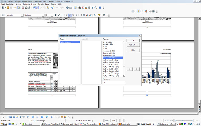

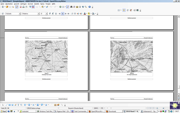

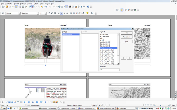

Im Anhang mal Bilder davon, wie das mit der Korrektur doch funktioniert
- zeigt den Feldbefehl in der Fußzeile
- Unbenannt-3.jpg (90.13 KiB) 6112 mal betrachtet
- zeigt die letzte. Seite mit eingeschalteter Korrektur 50
- Unbenannt-2.jpg (97.12 KiB) 6112 mal betrachtet
- zeigt die 1. Seite mit eingeschalteter Korrektur 50
- Unbenannt-1.jpg (98.96 KiB) 6112 mal betrachtet
