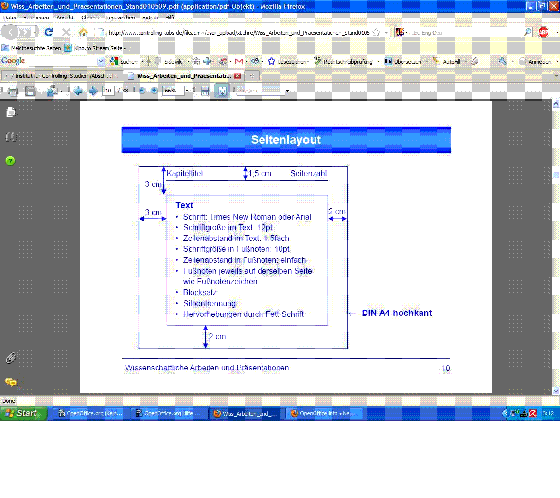

bin gerade dabei eine Formatvorlage für meine Seminararbeit zu erstellen.
Habe folgendes Problem :
Der Text soll nach einem oberen Rand von 3 cm anfangen und dann mit einem Zeileinabstand 1,5cm.
Wie kriege ich meine Überschrift so hin wie angegeben ( siehe Anhang )
kann ich wenn ich alle Eistellungen vorgenommen habe meine Vorlage speichern für spätere wissenschaftliche Arbeiten?
Gruß und Danke im Vorraus

Re: Erstellen einer Formatvorlage
Hallo necro83,
Seitenränder einstellen über Format > Seiteneinstellungen > Seite.
Format > Seiteneinstellungen > Kopfzeile > Kopfzeile einschalten.
Mehr Informationen in der OO-Hilfe (F1) und hier: http://www.ooowiki.de/
Mit eingestellten Grüßen
das ist so unmöglich.Der Text soll nach einem oberen Rand von 3 cm anfangen dass habe ich über Format-Absatz-Einzug eingestellt
Möglicherweise über/in eine Kopfzeile.wie füge ich meine überschrift so ein?
