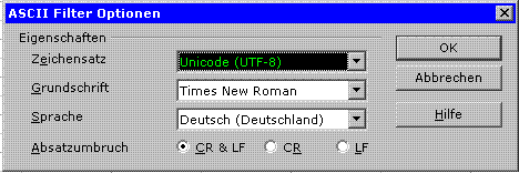

Seit heute fragt OO mich nach Codetabelle (Western, Unicode..) und so weiter.
Bist Du Dir denn sicher das es sich NICHT um den ganz normaten Dialog für csv/txt-handelt?

Ach der Importdialog ja so heisst er wohl
