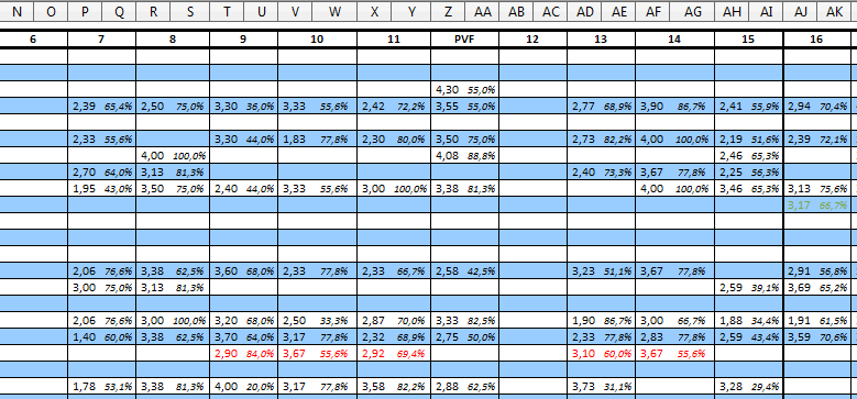

Eine 2. Entschuldigung gilt der Beschreibung. Ich habe diesmal ein Bild beigefügt, da die Daten vertraulich sind und essehr aufwändig wäre die daten zu verschlüsseln. Das Bild habe ich beigefügt, da ich mit der Formel nicht so weit komme. Das klappt nicht. Ich denke das liegt daran, dass ich lehre zellen in dem Verlauf habe.
Und wenn ich ganz ehrlich bin verstehe ich nicht warum du mit summenprodukt arbeitest, und dann was die 3 matrizen sind? Ich hatte es mit folgender Formel versucht
bekomme aber leider keine richtigen ergebnisse.
Dann war da noch meine 2. Frage nach dem Buch: welches calc buch zu empfehlen wäre?
Danke für die Hilfe.
=SUMME(ISTGERADE(ZEILE(D7:BM7)))/ANZAHL(D7:BM7;D7:BM7>0)Dann war da noch meine 2. Frage nach dem Buch: welches calc buch zu empfehlen wäre?
- tabelle.PNG (34.36 KiB) 2021 mal betrachtet
Re: Mittelwert über ausgewählte zellen
Na dann erstmal Herzlichen Glückwunsch zum Nachwuchs
Zu deinen Fragen:
Nimm mal:
=SUMMENPRODUKT(ISTGERADE(SPALTE(D7:BM7));D7:BM7>0;D7:BM7)/SUMMENPRODUKT(ISTGERADE(SPALTE(D7:BM7));D7:BM7>0)
Gruß Karo
Zu deinen Fragen:
Nimm mal:
Gruß Karo

Ganz ehrlich, ich schaffe es nicht die Formel so anzupassen, dass die richtigen Werte kommen. Aber ich versuche ja jetzt auch zum ersten Mal in meinem Leben mit summenprodukt zu arbeiten.
Ich hatte das Problem gerade so gelöst:
Das wenn/dann ist angefügt, damit die ergebnisübersicht nicht zu viele Zahlen hat für die verschiedenen Zahlenreihen.
Ist das genauso brauchbar?
=WENN(ANZAHL(D8:AI8)>0;SUMMEWENN(D8:AI8;">1")/(ANZAHL(D8:AI8)/2);"")Ist das genauso brauchbar?
Die Formel funktioniert bei dir weil die anderen Spalten alle Werte kleiner 1 enthalten, wenn die richtigen Ergebnisse rauskommen ist das ok.
Gruß Karo
Gruß Karo

ich teste immernoch, aber bei mir sagt er nur #wert!
ich verstehe das nicht...
kann das sein, dass die zahlen in meiner tabelle auf formeln basieren? ich suche weiter, da die werte kleiner 1 werden können, sehr unwahrscheinlich, aber möglich.
