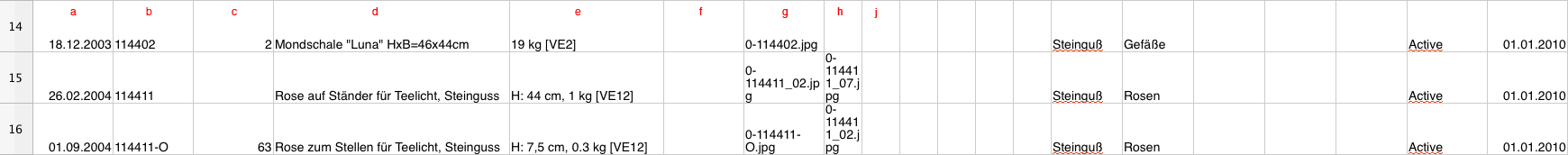

Jede Zeile bei der Datei 2 hat:
- ein Produkt also eine ArtikelNr.
- beliebig viele Bilder (Spalte g, h, j, ...)
- eine Spalte (d), in der die Produktname und Gruppe, etc. sich befinden. Diese Informationen sind nicht bei jedem Produkt identisch eingetragen worden, um z.B. mit der Funktion "Text in Spalte" sauber getrennt zu werden
- das gilt auch für Spalte (e), die für Produktmaße und etc. steht.
Diese Datei wurde aus einem Faktura Programm exportiert!
Datei 1 dagegen ist sauberer und wurde aus coppermine exportiert.

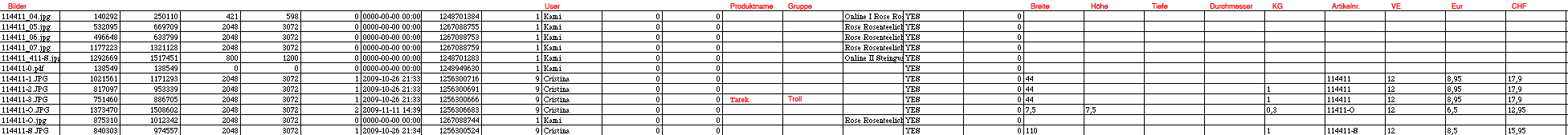

Jede Zeile hat:
- ein Bild zu einem Artikel. Das bedeutet: hat ein Artikel mehr als ein Bild, kommt eine zweite Zeile zu dem selben Produkt Zustande.
- im Gegensatz zu Datei 2 sind die Daten hier Sauberer. Nämlich Produktname, Gruppe, Produktmaßen, etc. existieren in einer eigenen Spalte
Was will ich erreichen:
Datei 2 soll für das Faktura Programm gesäubert werden, indem die Produktname, Gruppe, etc. von Datei 1 die Tabelle der Datei 2 ergänzen. Anschließend werden die Spalten "d" und "e" durch die sauberen Daten von der Datei 1 ersetzt.
Bevor aber dies passiert, wäre schön, wenn die Eckdaten eines Produktes (Produktname, Maßen, Preise, etc.) in der Datei 1 überall zu jedem Bild eines Produktes stehen. Hierzu habe ich erst die Tabelle nach Bilder sortier, um anschließend mit der Maus die Angaben einer Spalte einfach runter zu ziehen. Leider funktioniert diese Methode nicht immer. Sobald eine Zahl vorkommt, wird automatisch vorlaufend eingetragen.
Ich bin nun mal kein Experte in diesem Programm.
Danke für Dein Interesse mein Problem zu lösen!!!!!
- Datei 2
- Bildschirmfoto 2010-07-09 um 18.38.41.png (38.08 KiB) 1027 mal betrachtet
- Datei 1
- Bildschirmfoto 2010-07-09 um 18.16.57.png (16.94 KiB) 1027 mal betrachtet

da in dem Screeshot-Schnipsel deiner "sauberen" Datei, eine Artikelmummer bereits mindesten 4 mal vorkommt
und andere fehlen wird SVERWEIS() da straucheln ....
