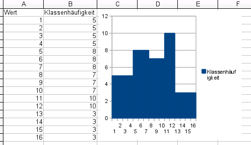

Nimm für die Beschriftung ein linear hochzählende Zahlenreihe vom Minwert bis zum Maxwert und trag daneben die jeweilige Geasmthäufigkeit der Klasse ein (per Formel ?)
Daraus erstellst du ein Säulendiagramm mit einer Säulenbreite ohne Lücke zwischen den Säulen
(im Bearbeitungsmodus des Diagramms die Datenreihe doppelklicken, den Säulenabstand auf 0% setzen und die Linienfarbe auf die Farbe deSäulenfläche ändern )
