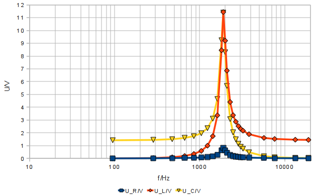

Ich möchte eine log. Skala bei 90 anfangen lassen und Beschriftungen bei 100 1000 usw. haben, wie mache ich das?
Wenn ich 90 als Anfang eintrage macht er mir eine Skalierung die ich nicht möchte.
Log. Skala ab 90, Beschriftungen bei 10^n
- logskala.png (27.8 KiB) 989 mal betrachtet
Re: Log. Skala ab 90, Beschriftungen bei 10^n
Vielleich geht es mit einem Umweg:
Formatiere die y-Achse: Positionierung - Achsenlinie - Wert 90.
(Oder Wert 80: ausprobieren, was nacher besser aussieht).
Die y-Achse verläuft jetzt mitten in der Grafik.
Kopiere das Diagramm nach Draw
Dort: Diagramm markieren - Ändern - Aufbrechen.
Jetzt kannst Du die einzelnen Linien des x-Achsen-Gitters weglöschen und die zu langen Linien des y-Achsen-Gitters mit den blauen Anfasserpunkten auf die neue y-Achse schieben.
Dies alles ist zwar nicht der Hit, aber da sonst niemand eine Lösung vorschlägt, probiere das mal aus.
Gruß Andreas
