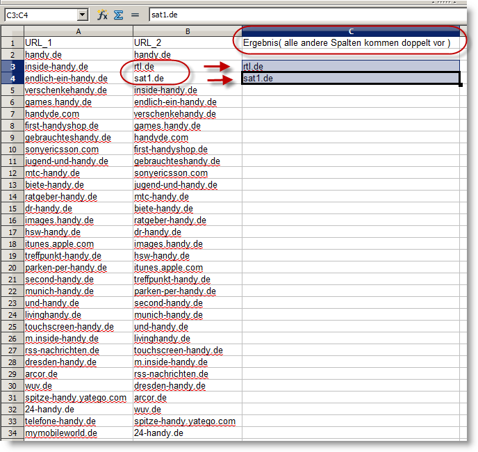

Re: Zwei Spallten Vergleichen und die Differenz kopieren
Vielen Dank im Voraus.
so jetzt habe ich eine datei erstellt. wie ich mir diese am ende vorstelle.
vielen Dank im Voraus.
- handy_oo_tabelle.png (52.48 KiB) 11845 mal betrachtet
Schön! Und wo ist sie? Ein Screenshot hilft hier nicht unbedingt weiter.Antonik hat geschrieben:so jetzt habe ich eine datei erstellt.
Ich habe allerdings den Eindruck, dass du weder den von mir verlinkten Beitrag wirklich gelesen hast noch hyllis Hinweis nachgegangen bist. Sonst wäre dir sicher aufgefallen, dass beide Lösungen vorsehen, dass die Liste mit Duplikaten in nur einer Spalte erwartet wird.
Du solltest also den Inhalt der Spalte B an den Inhalt der Spalte A anhängen und erst dann einen Filter einsetzen, der die Duplikate ausblendet. Das Ergebnis (Obermenge) sieht dann doch erheblich anders aus, als das von dir präsentierte (Differenzmenge).clag hat geschrieben:… würde ich auf einem neuen Tabellenblatt die neue und alte Liste untereinander in eine Spalte kopieren
diese Spalte sortieren, in den erweiterten Optionen Duplikate ausblenden und das Ergebnis in eine andere Spalte ausgeben wählen, dann ok
Re: Zwei Spalten Vergleichen und die Differenz kopieren
Vielen Dank für die hilfe( ist nicht einfach zu verstehen )
bild habe ich gemacht weil ich csv datei nicht hochladen könne ( der phpbb hat das nicht Akzeptiert )
Jetzt habe ich eine neue Datei hochgeladen.
was ich viellcht nocht erwähnen muss ich arbeite auch mit Excel 2007 -> da gibt es einen Button Dublikate Löschen.
dannn bleiben aber immer noch Originale stehen. ( die will ich nicht haben)
Was ich möchte ist die Differenz.
viele Programme zeigen mir den Unteschied an wie z.B. WinMerge etc..
aber diese Kopieren nicht den Unterschied in eine andere Datei.
das Einzige Programm was das kann ist diff von Linux in der Konsole
jedoch will ich meine dateien nicht zuerst auf den Vserver hochladen
und dann diese durch den Diff laufen lassen. Viel zu umständlich.
ich suche eine einfache Funktion die das mit Excel machen oder eben mit Calc.
Vielen Dank im voraus.
und wie ich auch schon geschrieben habe -> habe ich die Funktion Dublikate ausbelenden nicht gefunden.
Dublikate Löschen macht er ja auch -> nur werden von 2 Werten > einer Überig -> das will ich nicht = es sollten beide weg.
weil die Zwilinge sind.
Nimm in C2 die Formel:
und zieh die Formel nach unten
=WENN(ZÄHLENWENN($A$2:$B$1000;B2)>1;"";B2) LO25.2… debian 13( trixie ) auf Raspberry5 8GB (ARM64)
